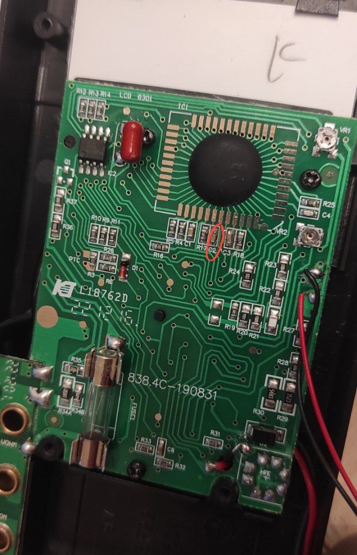

Здравствуйте, сломался китайский мультиметр DT-838. Не реагирует ни на прозвонку, ни на измерение сопротивления, ни на измерение напряжения. Когда накоротко замыкаю конденсатор C2 врубается прозвонка и показания выдаёт вроде, но вообще неправильные. Приложил фотографию его платы. Подскажите пожалуйста в каком направлении действовать чтобы починить, что там проверять, смотреть, менять и т.д. Я очень мало в этом пока что понимаю, учусь. улыбка

Новый в фикс прайсе 3 долл стоит.Промыть плату спиртом со стороны индикатора если не помогло то можно новый купить и него перекидывать запчасти если мы не ищем лёгких путей.
