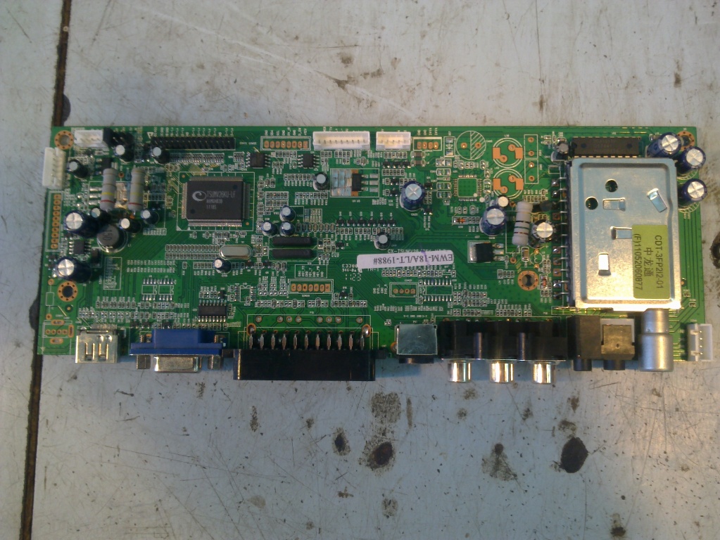

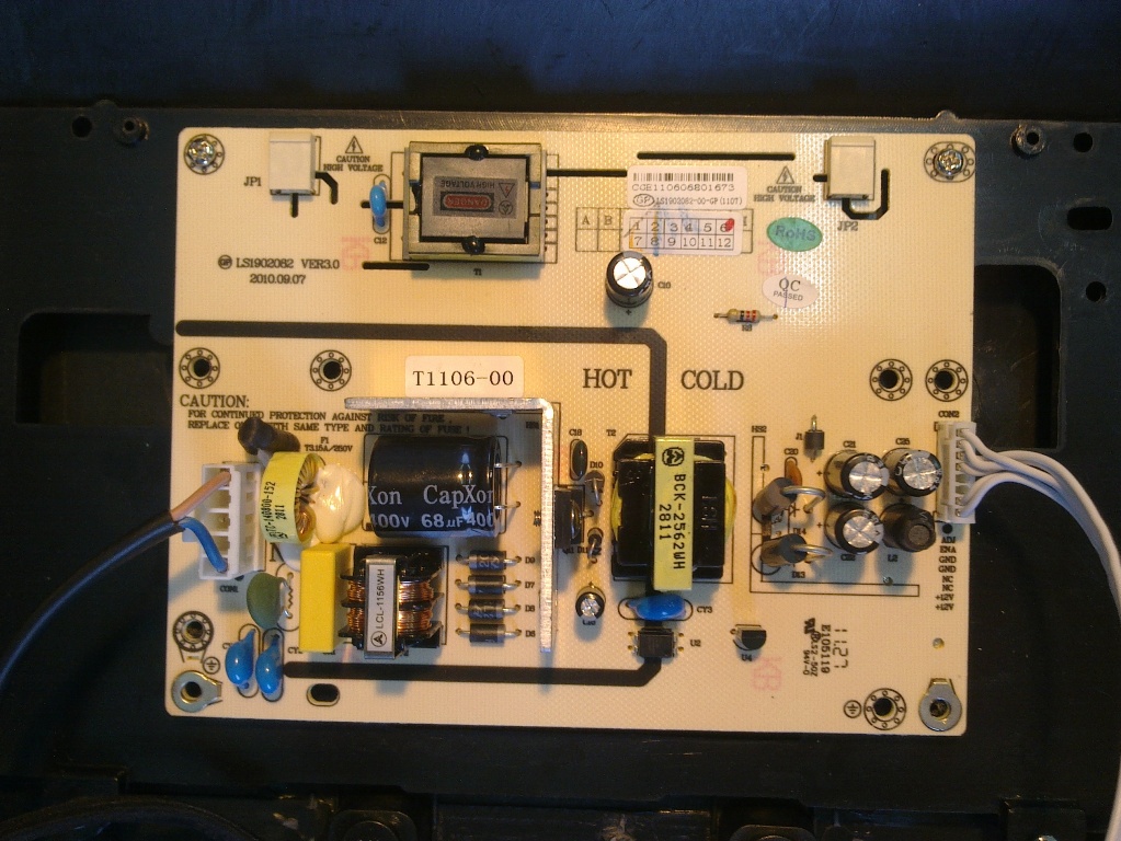

Еще один китаеза, по поиску пока ничего не нашел.
Состав:
ИП: LS1902089, наклейка T1106-00, м/сх инвертора TL494
Main: наклейка EWM-18A\LT-1988#, проц. TSUMV26KU-LF, тюнер CDT-3FP212-01
на панели куча надписей: XJ185D1K, M185B1B1-LT1, 185BLMCXB1125004225
Тел стоит в дежурке и ни на что не реагирует, видимых дефектов не наблюдается, ни вздутий, ни горевшего. Питание с ИП 12в поступает на мать, питание на проц 3,3в есть.Сейчас фотки подкорректирую и выложу.

valerka_chert, дай фото Main с обоих сторон крупным планом

Сообщение #5 От 25/07/2012 12:33 цитата
Сфоткаю все, как просили и выложу.

valerka_chert твое шасси CX-TSUMV26/36K-V3.3
Забей в поиск.

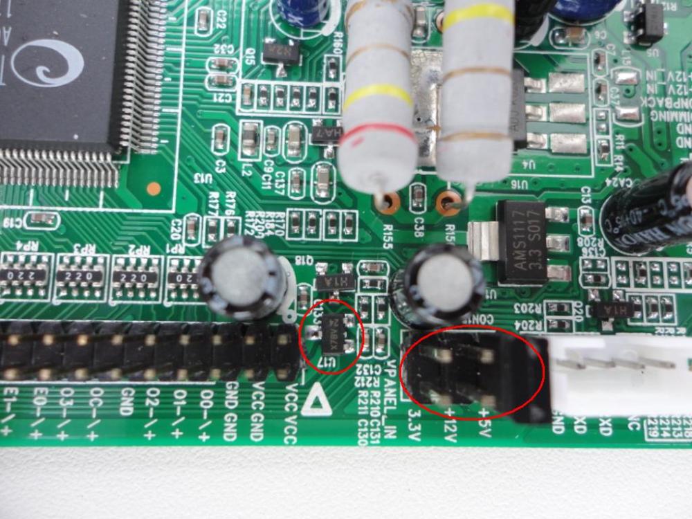

valerka_chert, Валера,присмотрись к этому стабилизатору.

1- земля
2 -выход
3- вход
на входе 0,05 вольт : (
на выходе 0,28 вольт : (
стаб
Иван Зенин
Сообщения: 6784
Иван Зенин
Сообщение #14 От 26/08/2012 15:18 цитата
На вход должно приходить 3.3в (в рабочем режиме).
Дима-Сыч
Сообщение #15 От 26/08/2012 15:24 цитата
0,05 на входе, на выходе 0, 28 - стоит в дежурке и ни на что не реагирует

Ну так проследи,с какого ключика идёт и что этим ключиком управляет.
Дима-Сыч
Сообщение #17 От 26/08/2012 15:49 цитата
нужна схема(
вроде идет на перемычку, из перемычек на транзистор указанный треугольником
на перемычках напряжение не соответсвует
1- там где 5 вольт = 0,05
2- там где 12 вольт = 11,90
3-там где 3.3 вольта = 0,28

Попал мне такой же аппарат, и с той же неисправностью - не включается из дежурки. Виновником оказалась U2 EC9483 (3A 380KHZ 28V PWM Buck DC/DC Converter).
На ней собран стабилизатор 5В, напрямую из 12В. Видимых повреждений м/с не было, а на выходе висело 0,13В. Кстати напряжение с U2 поступает на стабилизатор U11 U3 1117-3.3 про который писал Иван Зенин, а уже с него 3,3В поступает, например, на память U14.
Аналоги EC9483: TD1583, YB1683.
Если такие на найти, то можно поставить (с небольшой доработкой), MP1423, MP1430, MP1583, MP1593. Только надо впаять стабилитрон на 5,1В на 7 ножку м/с. Короче изучайте даташиты на перечисленные микры (доработка заключается в добавлении 4-х деталей).

Конечно же сдохла U2- step-down convertor на +5в. В продаже нет. Зато есть KIS-3R33S- стабилизатор на 3.3 в стоимостью до 1 $. Переделки минимальны.
Сама сборка дорабатывается, между GND и Adj впаивается R= 8.2 kOm, с целью получения 5. 0 в.
Выпаивается U2. Подпаиваем сборку соответственно схеме, благо сбоку есть пустое место для разъема, а там есть как раз контакты +12в, +5в, ON\ OFF,
GND
