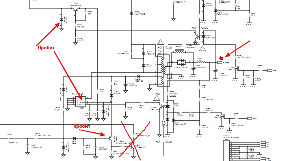

Состав:
Philips 32PFL3404/60 шасси TPS2.1E LA
MATRIX: LC320WXE(SB)(A1)
MAIN: 715G3285-1B Z-SIDE
MST9A885GL-LF
W9412G6IH-4
Tuner: TAFT-S710D
T-CON: LC320WXN-SBA1 6870C-0238B
TL2417MC
TPS65161
BUF08621
PSU & INVERTOR: 715G3308-1
TNY274PN
1271A
UBA2071AT
После грозы.Не включался.БП выдавал 1.5в вместо 5в.После замены TNY274PN на TNY275PN стал выдавать 4в.Так же были обнаружены пробиты Q902 и ZD909,они так же были заменены.При установке в телевизор и включении телевизора напряжение 4в увеличивается до 5в,как и надо по схеме.Запускается второй БП и выдаются положенные 12в и 24в.Телевизор засвечивается,на экране появляется заставка Филипс и через 2-4 сек отключается и опять запускается по новой и так по кругу.Появляется и пропадает команда on-off, на схеме S/B. Должно ли быть напряжение в дежурном режиме быть обязательно 5в или достаточно 4в,ведь потом 5в появляется.Может ли это пониженное напряжение быть причиной такой бяки как включение и выключение ТВ через 2-4 сек. Может у кого есть такой телик на ремонте,посмотрите как у вас это напряжение в дежурном режиме? На что обратить внимание для решения этой неисправности? То что перечёркнуто,его в реале нет.TNY274PN был частично неисправен,на выходе было 1.5в.Оптопара ic906 была проверена заменой,а также проверено заменой ic907 и zd908,zd910.Я НЕ КЛИЕНТ.

Иван Зенин
Сообщения: 6784
| Недавно делал такой,так и должно быть.Попробуй включить режим SDM.Посмотришь ошибку. |
bolebo
| Иван Зенин писал: | | Недавно делал такой,так и должно быть.Попробуй включить режим SDM.Посмотришь ошибку. |
Знаю два способа включения режима SDM. Первый с пульта,второй закорачивания перемычки. На пульт телевизор никак не реагирует.Перемычку на плате не нахожу,не вижу надписей SDM.На этом и остановился,думаю гроза не только модуль питания,но и материнку задела. Прошу ещё подсказку.
