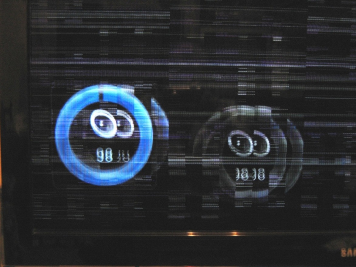

Очень странно, но на майне вроде нет ни одного электролитического конденсатора, одна керамика.

Твердотельные тогда должны быть. Приборы есть?

Все пульсации порядка 20-50 милливольт, напряжения следующие
IC203 L201 - 3.35 v
IC204 L202 - 1.22v
IC205 L203 - 1.86v идёт на K4T511630I-HCE7 (2шт)
IC206 L204 - 1.12v
Это все напряжения?
ДОБАВЛЕНО 09/10/2012 10:58
signum писал:
IC204 L202 - 1.22v
IC206 L204 - 1.12v
Что им может питаться? замешательство
ДОБАВЛЕНО 09/10/2012 11:08
Посмотри работу преобразователей осциллографам.

Частоту генерации на всех дросселях.

Ещё раз посмотрел работу преобразователей осцилографом. На катушках хорошие, правильной формы прямоугольные импульсы, на других концах небольшие пульсации - подкидывал неполярную ёмкость 2,2 мкф , без изменений.
Вот ещё фото дефекта в момент регулировки громкости (левый низ экрана).

signum, Не пойму так оно двоится шоли? На первой фотке по другому....

Вот здесь похожее http://monitor.espec.ws/section31/topic180815.html
