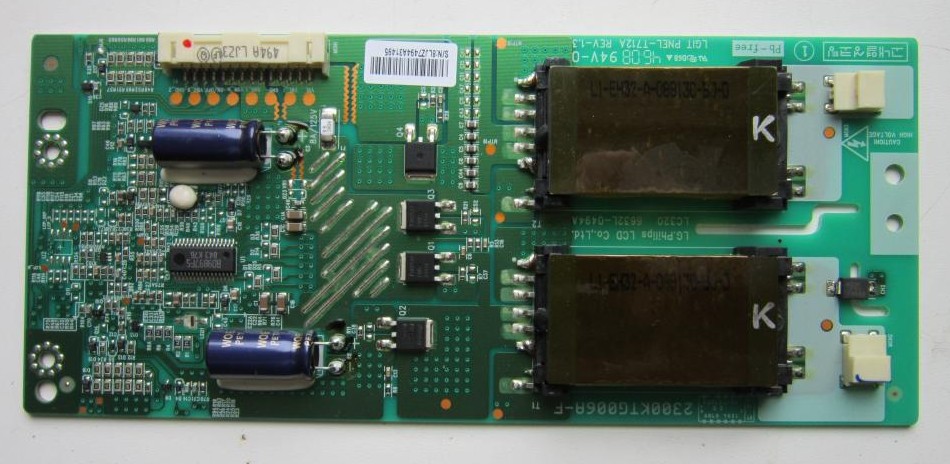

Сообщение #14 От 30/06/2016 15:00 цитата
STANISLAVR, Поставь один инвертор вместо двух и забудешь про поломку.
  .jpg  118.14 КБ  Скачано: 1806 раз(а)

Oleg-44
Сообщения: 96
Сообщение #16 От 30/06/2016 17:44 цитата
STANISLAVR писал:
на фото не могу прочитать модель предлагаемого инвертора. Или
она просто факт существования ?
Инвертор LC320 6632L-0494A
Ставил такой давно уже на тв TOCHIBA 32"
Процедура замены простая, убираем два инвертора старых, вместо мастера ставим этот инвертор.
Разъём в нём совпадает по распиновке.
Втыкаем фишку от лампы ту что слева втыкалась в старый мастер, а ту фишку, которая была для слэйва, наращиваем проводом, в термоусадку и так же протягиваем по низу матрицы и втыкаем во второй разъёмчик. Вот и все дела.
STANISLAVR
Сообщения: 449
STANISLAVR
Сообщение #17 От 30/06/2016 18:00 цитата
Oleg-44, Разъём в нём совпадает по распиновке. - отличный вариант . БЛАГОДАРЮ ! улыбка
