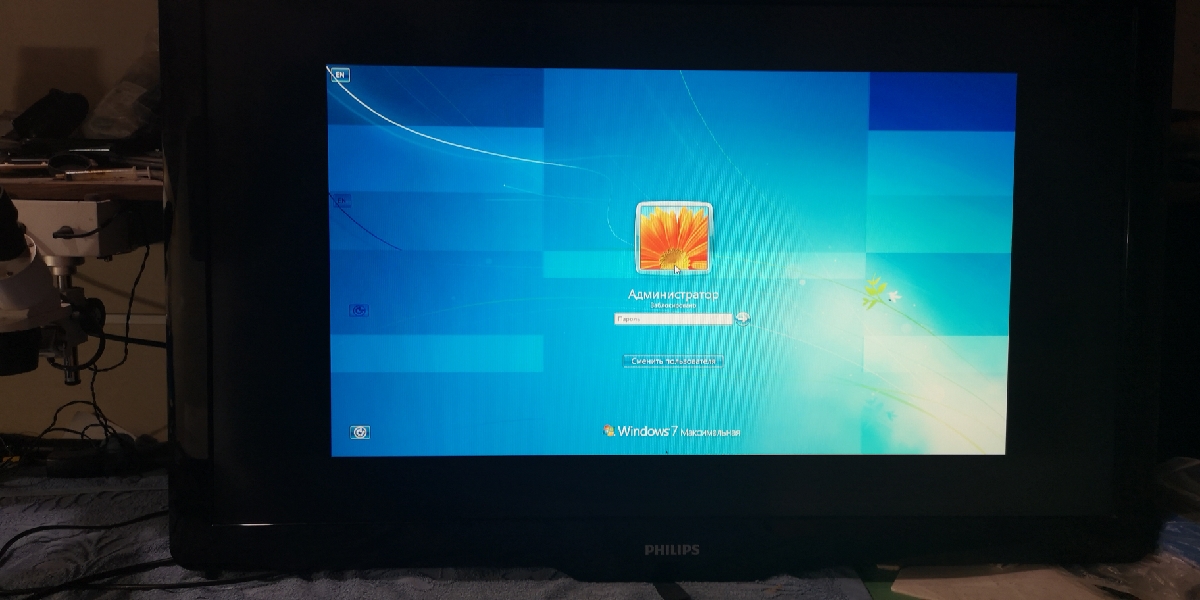

Сообщение #13 От 02/03/2020 19:18 цитата
Новая задача... Что может быть причиной?
 Размер файла:  404.3 КБ
 Просмотрено:  290 раз(а)
 Размер файла:  381.37 КБ
 Просмотрено:  260 раз(а)
 Размер файла:  432.41 КБ
 Просмотрено:  247 раз(а)
 Размер файла:  501.64 КБ
 Просмотрено:  294 раз(а)
Raf555
Сообщения: 163
Сообщение #14 От 11/03/2020 11:18 цитата
kaliostra писал:
В шапке пишут матрицу из за этого на всякий случай.
Код матрицы побывали менять? , вроде 116. Точно- на этикетке.
