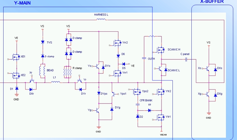

OdiS1 писал:
Я конечно понимаю, что между электродами внутри панели есть некоторая емкость и допускаю что что-то может просачиваться через нее, но не до такой же степени... Пытался прозвонить тестером между собой шлейфы X и Y? но коротыша не заметил... замешательство
, правильно думаешь.
  PDP.jpg  156.33 КБ  Скачано: 1994 раз(а)

ставил разные резисторы вплоть до 22 ком, амплитуда снижается до 80 В, а без резистора около 100В. Отключал все шлейфы панели по Y-у, а затем подключал по одному, в каждом случае наблюдалось одинаковое просачивание сигналов на Х. Причем чем больше подключено Y шлейфов, тем больше размах сигнала на Х. Думаю, что я пошел по ложному пути, все дело в межэлектродной емкости самого матраса, скорее всего причина в электронике...

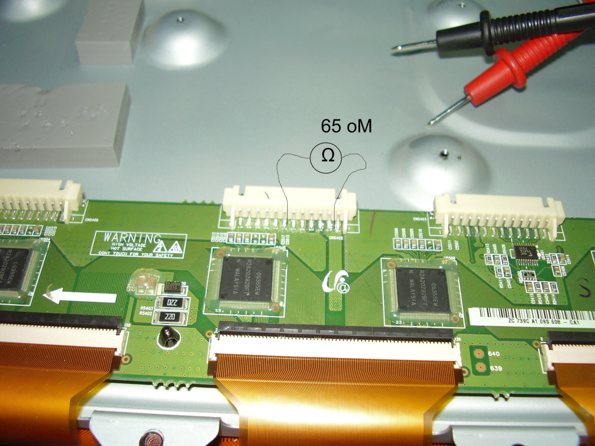

При отсоединенной плате сканов от Y-main Vs и Ve не вырубаются и ЛЭД сигнализирует другую ошибку - 0,5 сек горит, 0,5 сек пауза! Прошелся тестером по разъемам платы сканов и обнаружил подозрительные 65 Ом... Судя по схеме там достаточно большая разность потенциалов для такого сопротивления. Что скажете?
 Размер файла:  732.78 КБ
 Просмотрено:  1112 раз(а)
OdiS1
Сообщения: 128
Сообщение #34 От 12/12/2012 13:19 цитата
Нашел эти 65 Ом - пробит конденсатор smd-керамика на плате сканов. При отключенных шлейфах x, Y панели вроде все стартонуло, Подключил пранель и... чуда не произошло вылетели RJP30E2 на Y-плате. Буду считать, что проблема в самом матрасе равнодушие равнодушие равнодушие - больше не хочу экспериментировать. Жал потраченных денег и времени бяка Всем спасибо за советы.
p.s Если кому нужен X-SUS LJ41-08591A - обращайтесь отдам по дешевке...

Сообщение #35 От 26/06/2013 22:43 цитата
OdiS1 писал:
похоже типовуха, кз смд кондера C5403 на плате сканов. в моём случае пришлось после замены С5403, Х поменять, и тв заработал.
В рабочем режиме, на С5403= 155V.
maderus
Сообщения: 23
Сообщение #36 От 19/10/2016 10:35 цитата
Тоже самое только С5401
