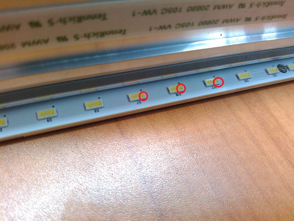

Неисправность проявляется так, при включение появляется изображение и через несколько секунд пропадает. Разобрав корыто, нашел неисправный светодиод. Чем можно заменить данный сдвоенный светодиод на 6 вольт. У таких светодиодов есть аварийный стабилитрон внутри, как он работает? Т.к. пока проверял светодиоды на одном выгорело что-то внутри, хотя напряжение было 4,8 вольта и после этого светодиод все равно продолжает работать. Возможно это произошло из-за переполюсовки?

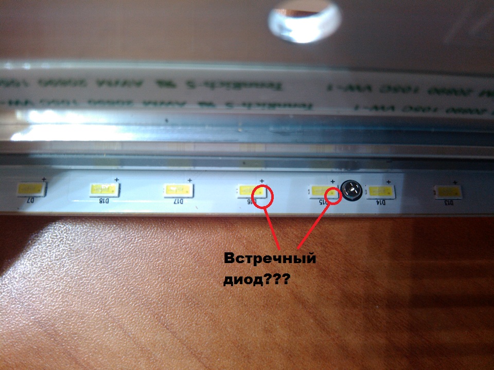

НА всякий случай хотел бы уточниться, в картинках обведено в кружочки это и есть встречный диод встроенный в светодиод?

Нет конечно) Когда искал неисправный светодиод, подавая напряжение 4,8 В, маленькая точка внутри светодиода выгорала при обратном подключении питания. После нормального подключения светодиод светит. Хочу разобраться для чего их устанавливают и как диагностировать перегоревший светодиод в подобных ситуациях. Можете дать совет?

Боковая зараза - такую наверно всю лучше поменять. Я думал такая:
