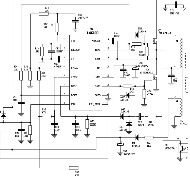

PFC: HS01G
Телевизор со временем стал выключаться, включаться через раз. Сейчас не включается совсем. Блок питания отдельно ведет себя так же. Напряжение PFC в дежурке 300 в., при включении 390 в. Дежурное питание 3.5 в. Отсутствуют 12 вольт и 24 вольт, за которые отвечает L6599. Питание микросхемы 14,7 вольт. При замыкании вывода 6 - ISEN на землю, блок запускается без проблем. В похожих темах обычно виноват конденсатор по входу ISEN, в даташите за номером С28. Но проверен заменой. На всякий случай заменил и саму микросхему L6599. Ну и конечно, проверена обвязка шим.
Подскажите, куда глянуть

valkad-off, распиши как работает твоя схема на картинке.
Особенно цепи стабилизации. Обратные связи...
