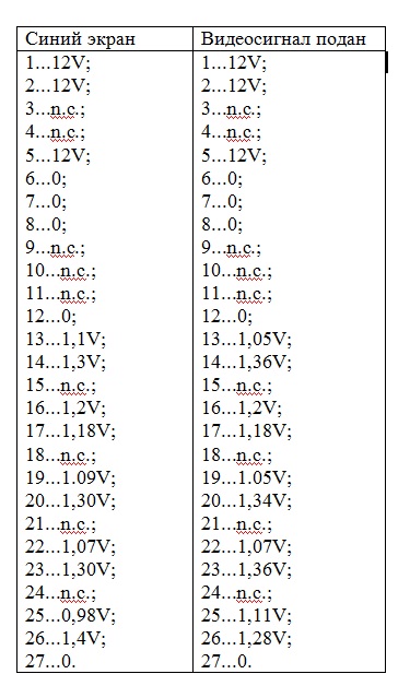

На этот раз - все выходные напряжения БП в норме. Телевизор включается, демонстрирует заставку и потом ждет сигнал от источника. Когда запускаешь тюнер, ТВ показывает его заставку, потом изображение пропадает, звук идет. Хозяин говорит, всё произошло во время грозы. Из строя вышли и телек, и Т2-тюнер. Не найдя претензий к БП, я начал прозванивать всё около HDMI. Но тут выяснилось, что изображение (синий экран и надпись "HDMI") пропадает даже при нажатии кнопки MENU! (таблицу самого меню какую-то секунду перед этим можно видеть)
Я растерян... Буду благодарен за каждый конструктивный совет.

Долго не отвечал по причине невозможности выбора источника HDMI после смены прошивки! Раньше внизу синего экрана простиралась серая полоска с надписью HDMI, но теперь пропала.
Потом разберусь, сейчас подключил аналог и смог за ту секунду меню запустить поиск каналов. В процессе экран не гас, поскольку в углу - только маленький квадрат с данными частоты и прогрессом исполнения. Во время поиска на экране выпрыгивала горизонтальная узкая дрожащая полоска разной ширины и периодичности появления.
Замеры дали такие результаты (по контактах разъема на плате t-con):

На Т-коне есть контрольные точки, подписаны VGH, VGL и т.п. промерь на них напругу, а не на разъеме.
