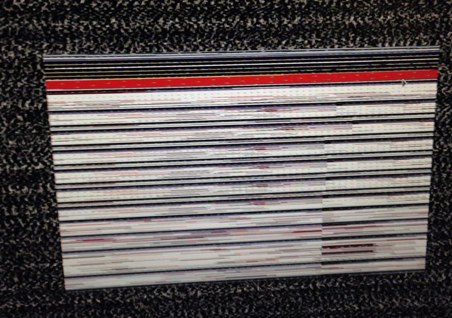

Сообщение #1 От 14/04/2018 00:19 цитата
Power: BN44-00208A
T-CON: 320HAC2LV0.0
Panel: LTF320HA03
Main: BN41-00974B, BN94-02189A MT8226
Состав main: SEMT01, MT8291E, NTP-3100, WT61P8, SDP72, D61211GM, HYB25DC256163CE-4, K4T56163QT, TMDS351
Показывает картинку почти нормально с небольшой рябью, а вот в меню и абсолютно любое оповещение (громкости, номера канала или выбора входа) полосы в прямоугольнике. Если пробовать зайти в меню и перелистывать вкладки - зависает и перезагружается. На плате T-con напряжения все на месте. Прошивку T-con менял. На майне заменил все электролиты, питания тут тоже все на месте. Прогрел и пошатал проц и озу - результат нулевой. Купил точно такую же плату без тюнера, проверил - пашет, впаял тюнер - не ловит каналы, питания на тюнер все приходят, все остальные шины данных относительно земли прозваниваются также как и на первой плате. Решил перепаять 2 флехи (HYB25DC256163CE-4) с новой платы на старую - тоже все по-старому. Подскажите, господа специалисты почему новая плата может не ловить каналы? Или что перепаять с новой на старую, чтоб она заработала как положено?
  3.jpg  541.78 КБ  Скачано: 378 раз(а)

Сообщение #2 От 14/04/2018 01:11 цитата
EEPROM со старой на новую. Или опции тюнера в СМ.

Сообщение #3 От 14/04/2018 21:24 цитата
Нашел на плате только 24lc08, перепаял ее - все тоже самое - каналы не ловит, "белый шум" даже не меняется за все время сканирования.

Сообщение #4 От 15/04/2018 00:13 цитата
Это несерьезно. Речь идет как минимум о 24C256 (может быть маркирована 2EB). Навскидку - поищи под номером IC3107, если не ошибаюсь, и переставь со старой платы на новую.

Сообщение #5 От 15/04/2018 17:43 цитата
iv-9 писал:
Так и есть - atmlh836 2eb (не знал что их еще и так маркируют). Под номером IC5107. Перепаял - каналы ловит!!! браво! Спасибо огромное!!!
