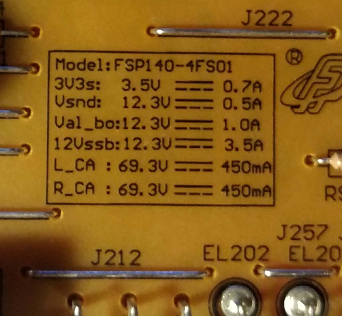

Подключил БП к телевизору, все напряжения на выходе БП соответствуют, кроме, как писал выше на пинах L_CA и R_CA. Напряжение на сетевых банках под нагрузкой нестабильно. Светодиод телека не светится, хотя дежурка поступает на материнку. Радиатор процессора прилично греется. Приехали ))

Не напруга на подсветку интересна, а то, что

Может это материнка так влияет на БП? Есть табличка на плате БП с напряжениями, фото прилагаю, так вот если подобрать нагрузку по табличке и посмотреть гуляет ли напряжение?

kasian писал:
О какой нагрузке речь, если ТВ не включается?

Сообщение #29 От 13/06/2019 00:16 цитата
iv-9 писал:
Имею в виду, чтобы нагрузить его отдельно от ТВ, исключив влияние майна на БП, тем самым убедиться полностью, что БП в порядке.
