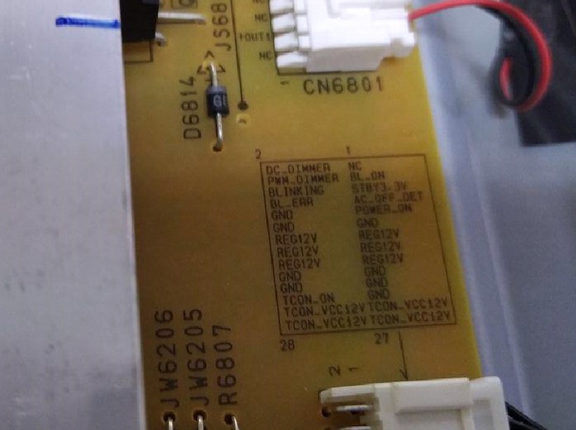

TV Sony KD-49XD7005
Main: 1-980-837-21 (198083721)
PSU: APS-395/B(CH)
Panel: SYV4941 LCD PANELS
на включение телевизор не реагирует, ни какие светодиоды не светятся.
Подскажите какие напряжения должны появиться сразу в БП
3.3 есть, reg12v есть
но нету TCON_VCC12V это напряжение должно появиться сразу или после того как Main , выдаст команду на включение?
какие еще проверить сигналы что бы убедиться что БП живой?
Да забыл сказать телевизор после грозы и был воткнут интернет кабель из за которого предположительно он вышел из строя

TCON_VCC12V должно появиться сразу или нет?

Ты что, не видишь надпись - T-CON ON на своём фото???
Подай 3V на T-CON ON и будет тебе TCON_VCC12V

спасибо , да после подачи на T-CON ON 3.3 появилось TCON_VCC12V
если на блоке есть 3.3, reg12v, и TCON_VCC12V , и выдает питание подсветки, можно ли утверждать что БП Живой?

Laky писал:
Да живой.
