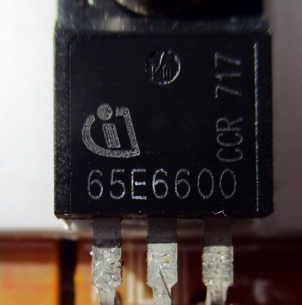

Borek подскажите пожалуйста - на этом же радиаторе стоит транзистор Q9801, он имеет такую-же маркировку что и Q9101- 8R1KOCE?
Дело в том что пришел такой же ТВ как у Вас, но без транзистора Q9801.
И чем меняли?

Сообщение #7 От 25/08/2019 08:13 цитата
Принесли транзистор Q9801 - маркировка 65E6600, сказали что там стоял.
Значок производителя такой же как и на Q9101= 8R1K0CE.
