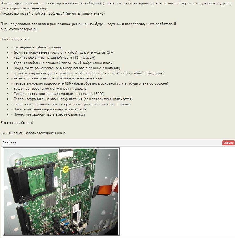

У меня следующая проблема. Телевизор Samsung 55F9000 с родным блоком One Connect, также есть SEK-2500 к нему. С One Connect попробовали поменять в СМ параметр NUM OF POWER RECORD с 1 на 2 так как думали, что это разрешит запись двух телеканалов одновременно, так как двойной тюнер DVB-T2 и в SEK-2500 этот параметр = 2, но после изменения телевизор циклически перезагружается, войти в СМ удаётся только на первую страницу, дальше висяк и перезагрузка. Но был включён RS232 - DEBUG и я могу войти через ExLink и вижу лог, разблокирую консоль первым кодом 20133697, но второй код для активации TDM 20089999 ничего не даёт, в чём может быть дело ?
Да, и самое интересное: с модулем SEK-2500 этот телевизор отлично работает, видимо все настройки у него свои хранятся в нём. Но хочется восстановить и с родным блоком всё как было. Пробовали менять с SEK-2500 в СМ настройки, но они на родной блок не действуют.
Пробовал замыкать SDA на SCL и SDA на GND. При включении телевизора на экране появилась перевёрнутая заставка и за ней пять ромбиков, но на этом всё и зависает, в сервисное меню войти не получилось ни через INFO, MENU, MUTE, POWER ни черея INFO, FACTORY, но после снятия перемычки всё вернулось на прежние позиции, с One Connect телевизор зависает, с SEK-2500 работает нормально.
Вот логи загрузки, которые удалось снять: с блоком One Connect (с перезагрузкой), с SEK-2500 (рабочий), вообще без внешнего блока.
Нашёл интересную рекомендацию по входу в СМ более древней модели с циклической перезагрузкой, но пока не решаюсь её попробовать, файл прикреплён.
