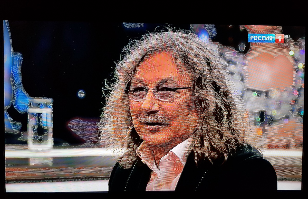

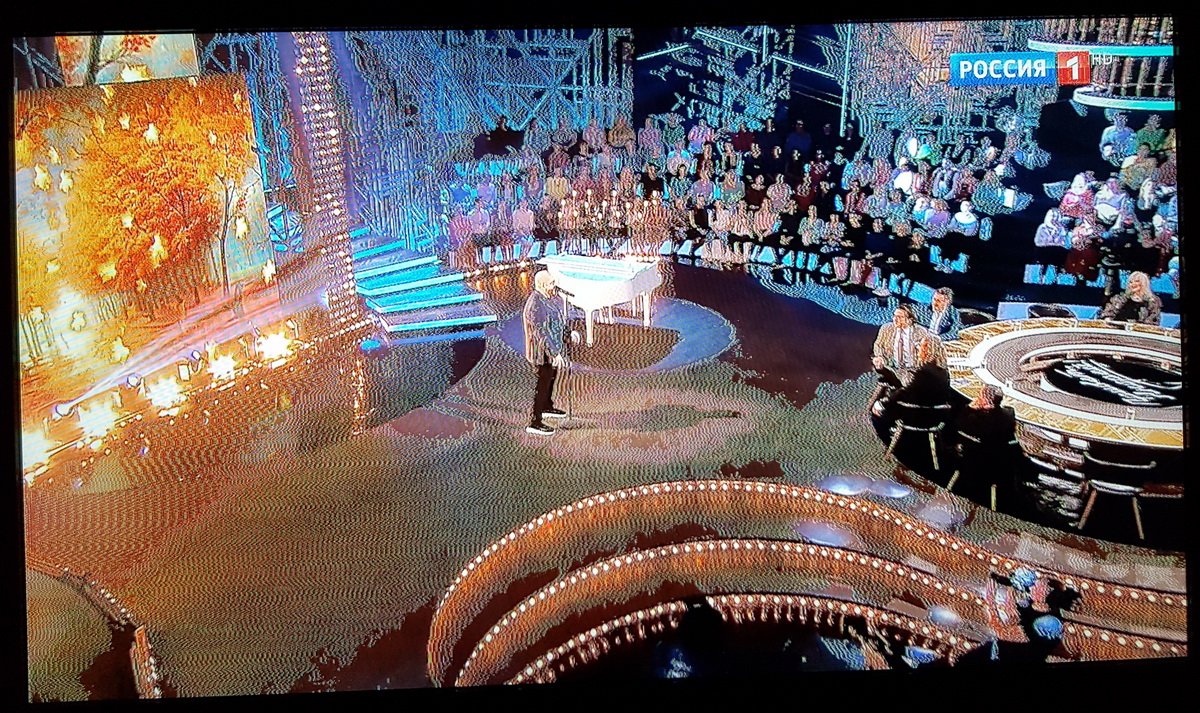

Внезапно на телевизоре LG 42LW650S производства 2012 года появились шумы на цифровом изображении. Шумы наблюдаются постоянно на изображении со всех источников - DVB-S2, HDMI, USB. Они видны и на меню телевизора и на чёрном фоне при переключении каналов. Почистил контакты шлейфов ведущих от MAIN к T-CON, но это ничего не изменило.
Уважаемые форумчане! Прошу Вашей помощи в выявлении источника этих шумов.
Модель: 42LW650S-ZC
Шасси: LD12C
MAIN: EAX64405501 (0)
TUNER: TDFQ-G031D
PSU: EAX62865401/8 REV 1.0
T-CON: 6870C-0358A ver 1.0
Сервис мануал 42LW650S
Видео шумов при работе телевизора

MATPOC1, промерь резисторы на T-CONе с LVDS разъёмов на проц.
И тупо пощупай пальцем - на T-CONе что нибудь греется? |
MATPOC1
Борис Горбунков, Проверил резисторы на T-CON, все рабочие с номиналом в пределах нормы. Также не заметил никакого перегрева элементов T-CON. Перевёл в автономный режим и все цвета отображаются идеально, никаких помех не наблюдается. Видимо проблема где-то в main плате.
Есть какие то идеи по поводу main платы?
P.S. Переводил в автономный режим T-CON: 6870C-0358A ver 1.0 таким способом: Перепаял термофеном резистор R412 (1kOm возле контакта LVDS CH1) на пустую позицию R39 и отключил шлейфы LVDS от T-CON. Подал напряжение 12V взятое с L5402 main платы, на дроссель F1 на T-CON. В автономном режиме при включении питания сразу появились чередующиеся цветные поля. |

iv-9
Сообщения: 6391
LD12C, LGE35230.... Начни с фена, "для точнейшего диагностирования".  |
MATPOC1
В общем прогрел я феном радиатор процессора при температуре 350 градусов в течении минуты. После включения телевизор показывал нормально примерно 10 секунд, а затем шумы снова появились. Тогда я снял радиатор и прогрел процессор LGE35230 напрямую в течении 20 секунд и опять же при температуре 350 градусов. После того, как процессор остыл, я включил телевизор и проблема исчезла. Таким образом неисправен процессор и видимо мне придётся его перепаять или искать новую материнскую плату.
Пока телевизор работает идеально, но сколько это продлится? |
MATPOC1
| В общем сегодня неисправность снова проявилась. Телевизор проработал всего около недели. Буду пробовать увеличить время прогрева процессора и параллельно закажу новый процессор LGE35230, чтобы в дальнейшем его заменить. |
