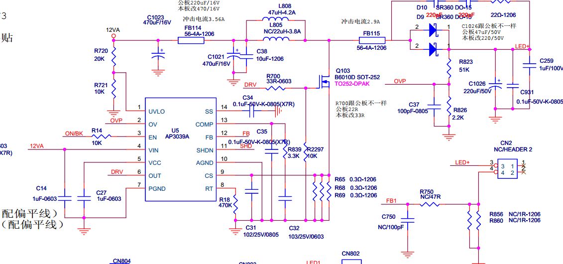

Main Board - MSDV3222-ZC01-01
Flash - GD25Q64B
Panel - V320bj6-pe1
Был первый ремонт, подсветка. Gосле замены диодов, подсветки не было, был в обрыве R14.
Отработал около месяца. Не включается, мигает индикатор.
Обнаружены пробитый QM3005 (заменён на AP4015), B6010 (заменён на ME15n10), под ME15n10 подгорела плата. Гарь вычистил, замазал маской.
После включения подсветки ME15n10 начинает разогреваться. Через минут 5-10 радиатор градусов 50-60 и вылетает. Может за собой прихватить AP4015.
Менял дроссел, по совету...
Заменил 3 подгоревших резюка 0.3ом
Менял AP3039, обе 3608, диоды D9-10, R700
Обвязку AP3039 всю осмотрел, всё по схеме.
Приходил такой же ТВ, с проблемой по матрице. Подключал от него подсветку, так же греется транзюк. Подключал от больного ТВ подсветку на тот ТВ, там транзюк не греется. Т.е. вывод дело не в самой подсветке.
Мысли закончились, в тупике бяка неодобрение

TRIPLEX, а напряжения на подсветку на рабочем и где горит?

Хорошо, а сколько на котором греется? Сколько светодиодов в линейке? Какие диоды?

Сообщение #5 От 21/04/2020 15:16 цитата
Тут подсветка не совсем обычно сделана.
Два шлейфа. Один уходит на одну планку. Второй на две планки которые включены параллельно похоже. Или там шлейф подключается к одной планке, через неё проходит питание на вторую планку и соединены они между собо двумя проводками. Как-то так.
На одном шлейфе замерил 31.5в. Это который идёт на одну планку.
и шлейф на две планки 32.8

Странно, что транзистор вылетает при температуре 60 градусов. Получается, что либо он вылетает из-за высокого напряжения, либо ему не хватает амплитуды сигнала на затворе. Сам транзистор тоже может быть левый, что скорее всего. Проще всего ослом посмотреть, что на нём происходит.

Вопрос, наверное, для проформы - эл. конденсатор после диодов зеленый лежачий (C1026 по твоей схеме) в порядке? Просто на этом майне часто он дуется, обрывается или теряет свойства. Как и два лежачих во вторичке БП.

TRIPLEX, смотри что на затворах осликом ? Шим замени !

или частота не та на затворе или амплитуды не хватает как pion говорит, частота резистором на 8й ноге задается, а амплитуда и форма сигнала на 6й ноге зависит от качества питания самого шима, или ключ по параметрам не подходит, можно параллельно r700 диод 4148 поставить катодом к шиму и уменьшить сопротивление r700

Сообщение #13 От 29/04/2020 15:17 цитата
поставил диод 4148, как-то вроде меньше стал греться, и не так активно. Но через минуты 3-4 уже радиатор 45-50град
Ниже скрины с осцила
Какая-то жесть, особенно на стоке он же дроссель
фото не приклыдвается, ошибку выдаёт. Загрузил на хост:
https://ibb.co/xXwqm6M

чистоту питания самого шима посмотреть еще можно, если норм, обвязку проверить, потом шим менять, частота 1,6МГц - дохреновато, в даташите мин 200к макс 1МГц

поменял от безысходности всю обвязку шимки и всё заработало нормально. Транзистор на радиаторе 35-40град. смех частота 620к
