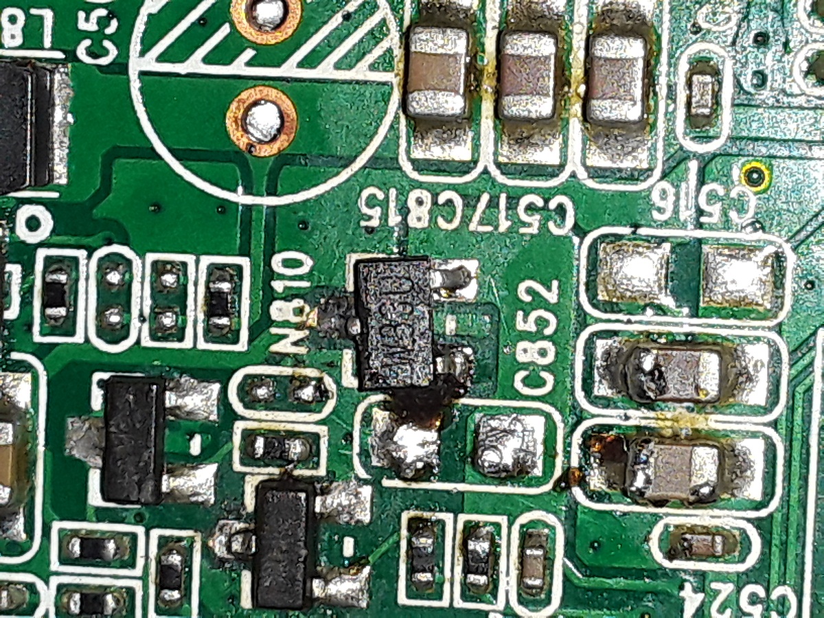

Телевизор SUPRA STV-LC19740WL
состав: main 35017525,проц под радиатором,матрица HT185WX1-300.
Телевизор включается работает и через некоторое время пропадает картинка и звук(синий экран),бывает просто перезагружается.Всё это происходит рандомно.
Проверил все питания в норме и ни чего не пропадает во время глюков.При прогреве феном заметил если подуть на smd компонент под обозначением N810 происходит пропадание картинки или перезагрузка.Подскажите что за зверь с обозначением W33 по виду как smd транзистор,схемы нет.

Фото компонента на плате плиз!
Или хотя бы сказал, сколько у него ног.
LEXSAZORG
Сообщения: 121
Сообщение #3 От 28/10/2020 17:00 цитата
Фото попробую.Ног у него 3 вывода,похож на smd транзистор.

Если 3 ноги, это транзистор. https://www.rlocman.ru/i/File/2018/02/23/PDTC143T_SERIES.pdf

Нет. Это цифровой транзистор, со встроенным резистором на базе 4,7 к.

Корпус отличается от других транзисторов, попузатее. . Что у родного в ДР и РР на ногах, в вольтах?
LEXSAZORG
Сообщения: 121
Сообщение #12 От 30/10/2020 12:14 цитата
iv-9 писал:
В РР на выводах транзистора Б-0В,К-5В,Э-3,2В
В ДР на выходах транзистора Б-0В,К-6В,Э-3,2В
Там база сидит на прямую на ноль вольт,мне кажется это не транзистор а микруха какаето так как на плате она обозначена как микросхема а не транзистор.
tutu7
Сообщения: 737
Сообщение #13 От 30/10/2020 14:29 цитата
А может это слаботочный линейный стабилизатор на 3,3 вольта?

Имхо, абсолютно в дырдочку, оно самое. Пробуй обычный фиксированный 1117 3,3 (по выводам 1 нога - корпус, 2 - выход , 3 - вход). 2 и 3 ноги местами поменять.
Или для ресета какая-то фигня, по фотке цепи не рассмотришь. улыбка

Да не, скорей всего мосфет работающий в режиме ключа. Что мешает автору снять с платы и прозвонить? Мосфет сразу видно будет..

Вроде 1 нога на корпус распаяна, обычно 1 нога у стандартных мосфетов затвор, поэтому ближе к стабилизатору. Да и обозначен на плате N.

На этой плате все обозначения микросхем начинаются с буквы "N". Поэтому это никакой не транзистор. В ходе длительного гугления нашел что это XC6203. Линейный стабилизатор на 3.3 вольта. У себя на плате замерил: на входе у него 5В, на выходе 3,3В. Распиновка как в даташите.
