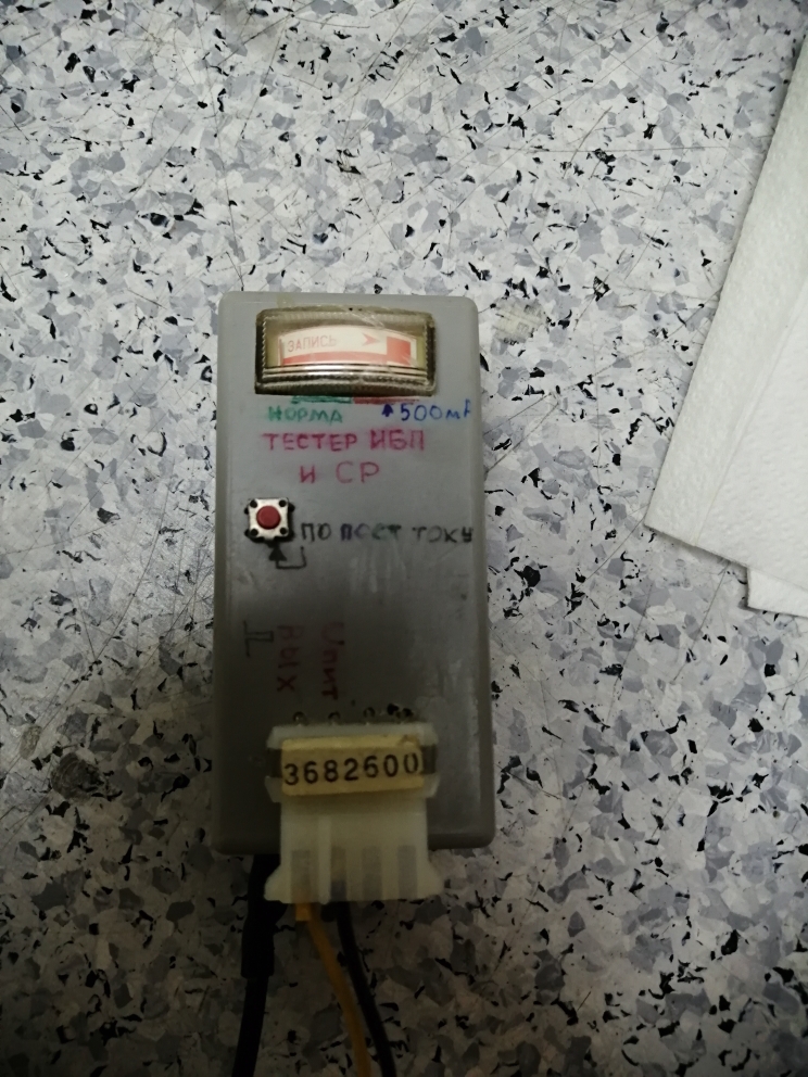

bugs2005
Сообщения: 264
Сообщение #26 От 05/11/2021 00:12 цитата
[quote="Kolmsol"]pion, спасибо тебе ! UA1 по замерам в КЗ не была, и я как ты сказал поставил её обратно, а оптрон поменял. И телик включился. Итог ремонта - две сборки с общим анодом, и оптрон.
А какая цена такого ремонта ??? Драть не охота, и продешевить тоже.
Собрал лет 10-15 назад.
Актуален до сих пор. Первичку от вторички за пару секунд отделяет.
 Размер файла:  565.69 КБ
 Просмотрено:  138 раз(а)
iv-9
Сообщения: 6353
iv-9
Сообщение #27 От 05/11/2021 00:24 цитата
Картинку в нормальном разрешении вставь, думай о других.
Fanttom
Сообщения: 1441
Fanttom
Сообщение #28 От 05/11/2021 00:42 цитата
bugs2005 писал:
А можно поподробней..что это?Импульсные трансы дефектует?
ДОБАВЛЕНО 05/11/2021 02:44
Схема на него есть? подшучивать, дразнить
ДОБАВЛЕНО 05/11/2021 02:47
