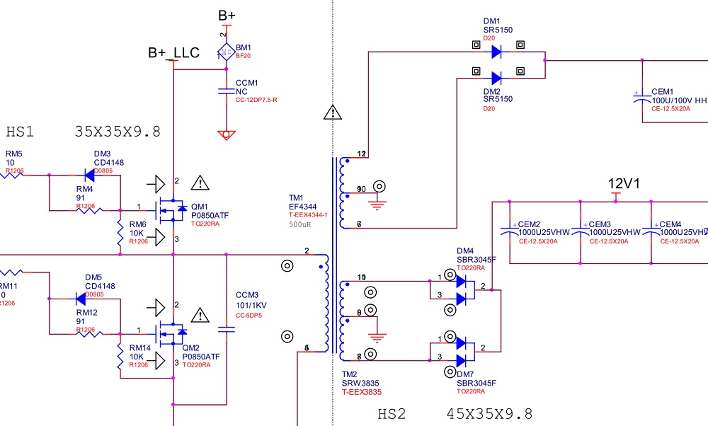

Здравствуйте!
На анодах DM1, DM2, DM4, DM7 короткое замыкание. Выпаял трансформатор и КЗ ушло. На схеме выводы трансформатора физически не совпадают с платой майна. Поэтому я не могу понять как намотаны две вторичные обмотки, такое впечатление что у каждой обмотки есть средний вывод на ноль. Кому не трудно пожалуйста объясните как намотаны вторичные обмотки ???
Знаю что начало там где точка, но тут две точки на каждой обмотке, еще средний вывод но ноль. Спасибо.

Сообщение #2 От 01/11/2021 21:00 цитата
Намотали пол обмотки сделали отвод потом ещё пол обмотки-так в блоках питания компов делают там то же короткое между анодами будет

Сообщение #3 От 01/11/2021 21:12 цитата
n max, с трансформаторам на DM4, DM7 на катодах КЗ на землю было почему то, сейчас баз транса нет КЗ

Сообщение #4 От 01/11/2021 21:20 цитата
Значит диод/ы в КЗ

Сообщение #5 От 01/11/2021 21:44 цитата
Kolmsol писал:
Так ток бегит через обмотку на землю поэтому и к.з. медь в обмотках ток пропускает подмигивание подмигивание подмигивание

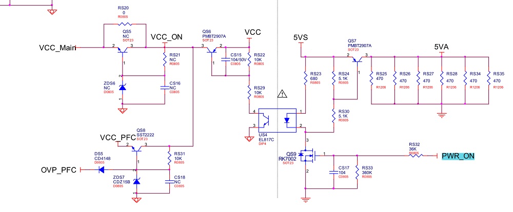

Пожалуйста помогите мне понять эту схему, вот как я её вижу.
1) 5VS через RS24 открывает QS7 и так появляется напряжение 5VA ( но этим же временем ток зачем то уходит в ноль через RS26,27,28,34,35 )
2) Напряжение PWR_ON открывает QS9 и ток 5VS через RS23, светодиод оптрона, и QS9 идет в ноль тем самым засвечивая светодиод оптрона.(ток тaкже идет через RS24, RS30 деля пять вольт по полам, и поэтому QS7 призакрывается получая на базе вместо пяти вольт, два с половиной)
А теперь как логичнее должно быть, но мне не понятно.
1) PWR_ON открывает QS9, 5VS не смотря что есть RS23 просаживается в ноль. QS7 Закрывается и поэтому напряжение 5VA пропадает.
2) VCC напряжение хотя и есть через RS22 на базе QS6 - но QS6 открывается только после того как опторон просадит на ноль VCC, деля напряжение на базе QS6 по полам.
Оставшуюся часть схему я уже боюсь писать.

Сообщение #10 От 02/11/2021 02:45 цитата
Во-первых, светодиод оптрона зажигается током. Во-вторых, разберись, как открываются прямые и обратные транзисторы - тогда все поймешь. ТОЭ здесь не преподают.

Сообщение #11 От 02/11/2021 04:13 цитата
iv-9, прочитал о PNP и понял что не правильно в голову отложил смех с NPN всегда заморочки были, а сегодня наткнулся наконец то что ток из базы выходит. Спасибо.
А как понять зачем RS26,27,28,34,35 ??? На первый взгляд лишний нагрев, и трата электроэнергии.

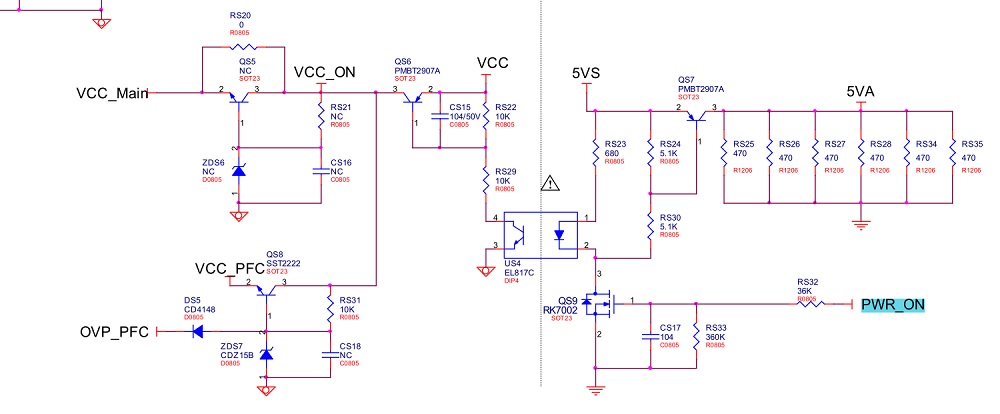

Сообщение #12 От 02/11/2021 23:56 цитата
Блок питания выдает напряжения на десятой ноге -5, на двенадцатой -3,7, на тринадцатой - 3,2 вольт.
Телевизор не включается, светодиод дежурки не горит, потребление от розетки скачет от 0,2-0,6 ватт.
В сервис мануале схемы Майна нет, поэтому замеры сделать не могу.
Подскажите какое напряжение PWR_ON ??? на гейте QS9 оно всегда 2,9 в. как только включаю вилку в розетку.
  pwr.jpg  74.01 КБ  Скачано: 262 раз(а)

Сообщение #13 От 03/11/2021 00:27 цитата
С полевыми,не совсем дружу,в одной книге про них пишут одно,в другой другое.Х.знает..но если посмотреть на QS7(p-n-p),то что бы он открылся,и подал напругу 5 вольт в нагрзку,то светодиод оптрона должен гореть,а это означает,что полевик QS9 должен тоже открыться.А что бы он открылся,думаю что на его затворе напряжение должно быть,около 10 вольт.3 вольта его не откроют. равнодушие

Сообщение #14 От 03/11/2021 01:06 цитата
Fanttom, спасибо, светодиод оптрона нужен чтобы VCC прошло через QS6. А чтобы 5VS ушло а 5VA, должен QS9 открыться. Тогда RS24, RS30 создадут делитель напряжения для базы QS7, и он откроется.
Я схематехнику ТВ не знаю, приходится гадать какое напряжение на гейте QS9 должно быть)) схему майна бы.

Сообщение #15 От 03/11/2021 10:36 цитата
Kolmsol писал:
2.5в- 3.3в.
