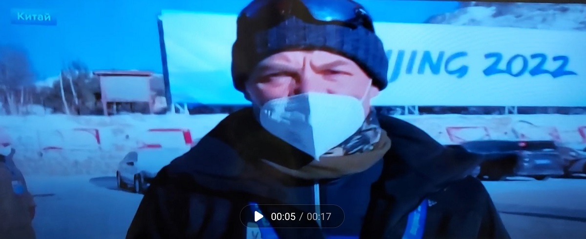

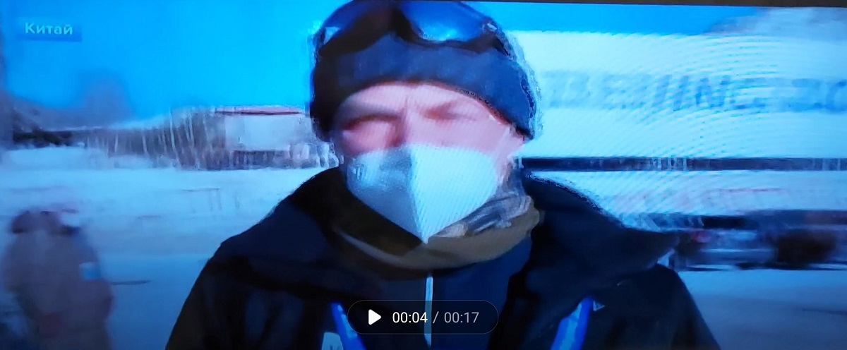

Состав ТВ:
БП BN44-00709A
MainBoard: BN41-02156A BN94-07343S
T-CON: LSF400HF04 BN41-02110A
Panel: CY-GH040CSLV5V
Меню на экране показывает стабильно.
При подключении любых источников TV, AV, HDMI при движении, изменении сюжетов двоится, рассыпается некоторая часть изображения, как будто раздваивается, пропадает четкость изображения.
При подключении смартфона, изображение показывает стабильно.
В чем причина не могу понять.

Фото выложите.
Sasha-Vasilich
Сообщения: 70
Сообщение #3 От 01/02/2022 17:23 цитата
Фото
  Screenshot_20220201-212922_Gallery 1.jpg  137.58 КБ  Скачано: 240 раз(а)
  Screenshot_20220201-212932_Gallery 2.jpg  131.62 КБ  Скачано: 235 раз(а)
  Screenshot_20220201-212949_Gallery 3.jpg  144.58 КБ  Скачано: 215 раз(а)
  Screenshot_20220201-213007_Gallery 4.jpg  132.72 КБ  Скачано: 211 раз(а)
  Screenshot_20220201-213908_Gallery 5.jpg  133.72 КБ  Скачано: 224 раз(а)

Vgh где-то засаживается.
Feuerbard
Сообщения: 597
Сообщение #5 От 01/02/2022 21:43 цитата
Я такое на самсунгах видел если на 120 гц матрицу одеть 60гц Майн без связи по и2ц , а h7000 вообще 200 гц
