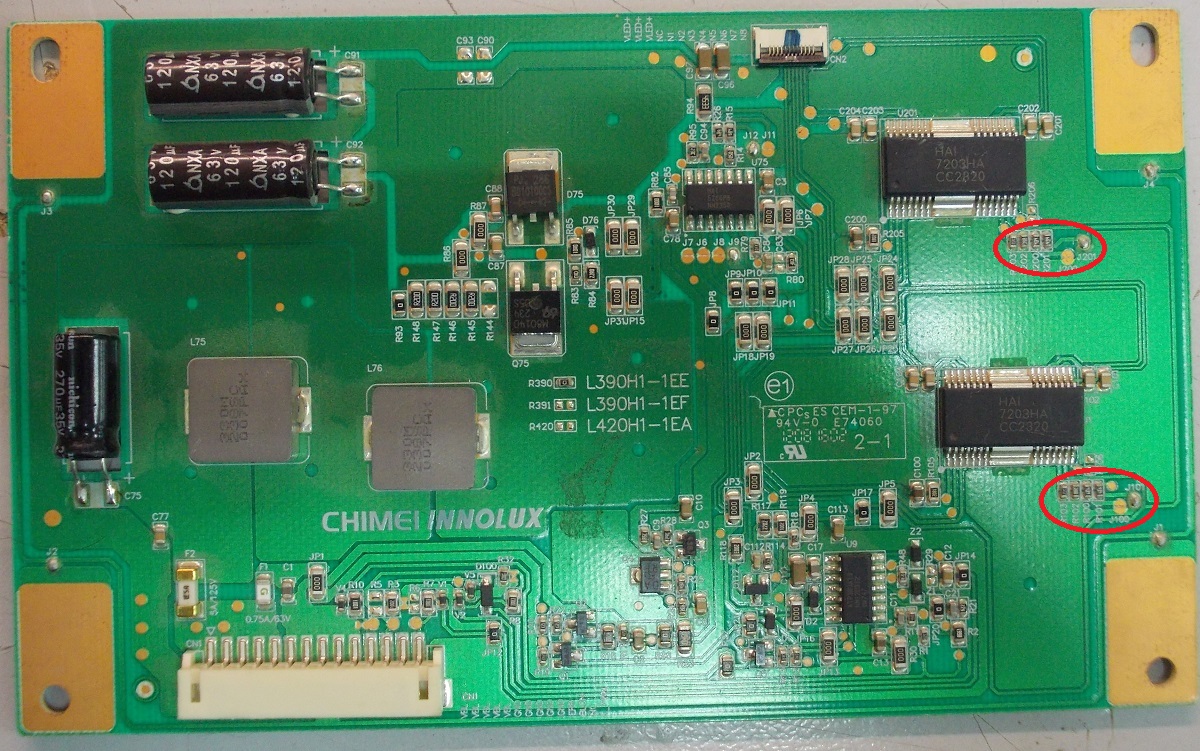

Читаю тему и смешно самому)). опыта набрался, ТВ теперь ремончу пачками (почти без возвратов). по лед драйверу - не нашёл ДШ микросхемки в этом аппарате, потому делюсь инфой. каждая из 7203 контролирует по 4 канала. токовые резисторы обвёл овалом. китайцы предусмотрели джамперы в виде контактных площадок (справа), удобно очень). до 15 кОм увеличил, ток стал около 120мА на канал. Нагрев стал ощутимо меньше.

Тот же драйвер, телевизор Telefunken на 50. Подсветка выключалась через пол часа. Заметил, когда снял крышку заднюю и с драйвера, увеличилось время. Сильно грелись hai7203ha, поставил вентилятор - перестал выключатся. Повезло. Сдул резисторы по току на 12,6 КОм, поставил один на 15 КОм. На заказ новых время не было, потому прогрел на 300 Градусов чипы еще. Крышку пластмассовую ((( с драйвера выкинул с удовольствием. Переключил в меню подсветку на средне, отрегулировал яркость,контраст. Три дня гонял. На вопрос: "Как изображение", клиент сказал "Даже лучше стало" )))).
