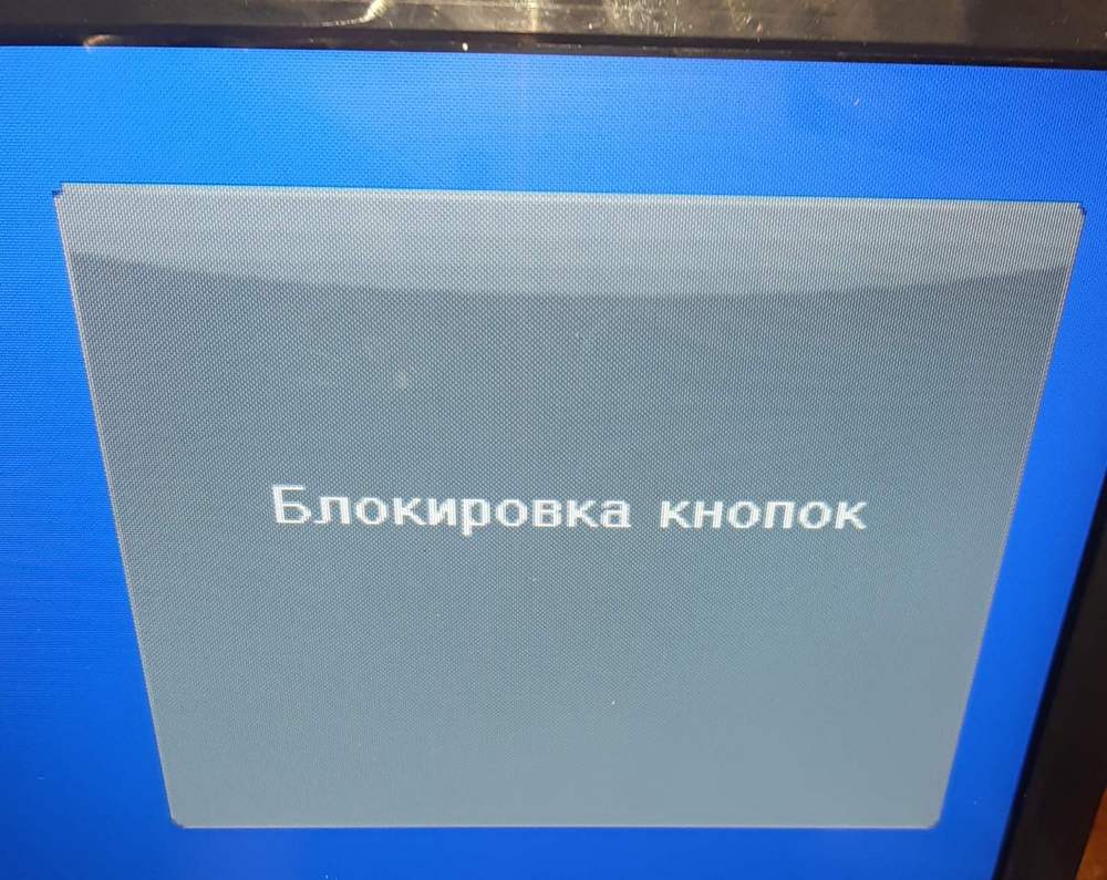

Ооо великий "сэнсэй" может подскажешь как это победить? На экране написано "блокировка кнопок" и кнопки не работают...
Пульта нету, прошивки тоже не нашёл, как включилось не знают...телик тот же saturn tv led 32p new

GoodRa, купи пульт и будет тебе счастье . смех

я родного не видел, а на эту модель в инете ничего не нашел...разве программируемый....

По майну подбери. Fusion, Supra, Erisson и т.д. Можно в родном дампе область eeprom отрезать, будет как при первом включении из магазина, но как без пульта настроить.
Настроить не проблема есть кнопки...меню, каналы, громкость и входы...
Я просто не знаю как правильно обрезать...поищу в инете...

Сливай свою, подрежем. Но может понадобиться пульт, не всё решается с клавы тв.

"Бензопила" дамп с этого майна обрежет за секунды, заодно дамп проверит улыбка Получишь чистый софт.

Давай свой дамп, сниму тебе блокировку,так уж и быть
