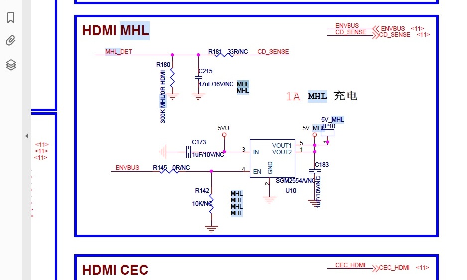

ШассиCV512H-B42
Panel: LY390TU2A02
SPI Flash W25Q64
Тuner: CDT-9NT372-RF01
PWM LED driver: BIT3267
CPU: 9206B
Подсветки питание BIT3267, MDD14N25
Перезагружается на заставке Гроза ударила в телефонную линию,убила модем, триколор тюнер и прошлась по HDMI кабелю в телевизор порт3.Микросхему U10 разорвало.,хотя на некоторых платах её нет.Попробовал перепрошить,включается, меню показывает и опять перезагрузка.

Проц. Накаляется?
Стабилизаторы?

DC-DC проверь на соответствие выдаваемых напряжений, если норм, то проц под замену, если найдёшь нормальный.

Монтаж-демонтаж, только с нижним подогревом.

Напряжения соответствуют схеме,проц -палец не удержать

Надо на разбооку или проц закажу

Приобрел плату,работает
