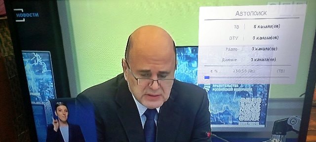

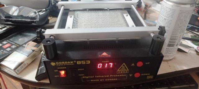

Итак прогрел на другом майне проц и память - старт есть, каналы находит, но есть нюанс, стартует не с первого раза

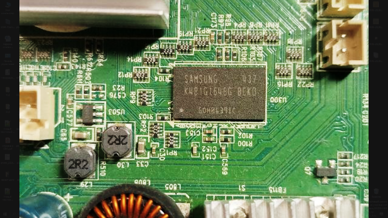

А рядом с тюнером микросхема памяти для чего, по вашему???

Хотя, если прогрева плата начинает работать, то тут и к бабке не ходи, память замени на новую.
