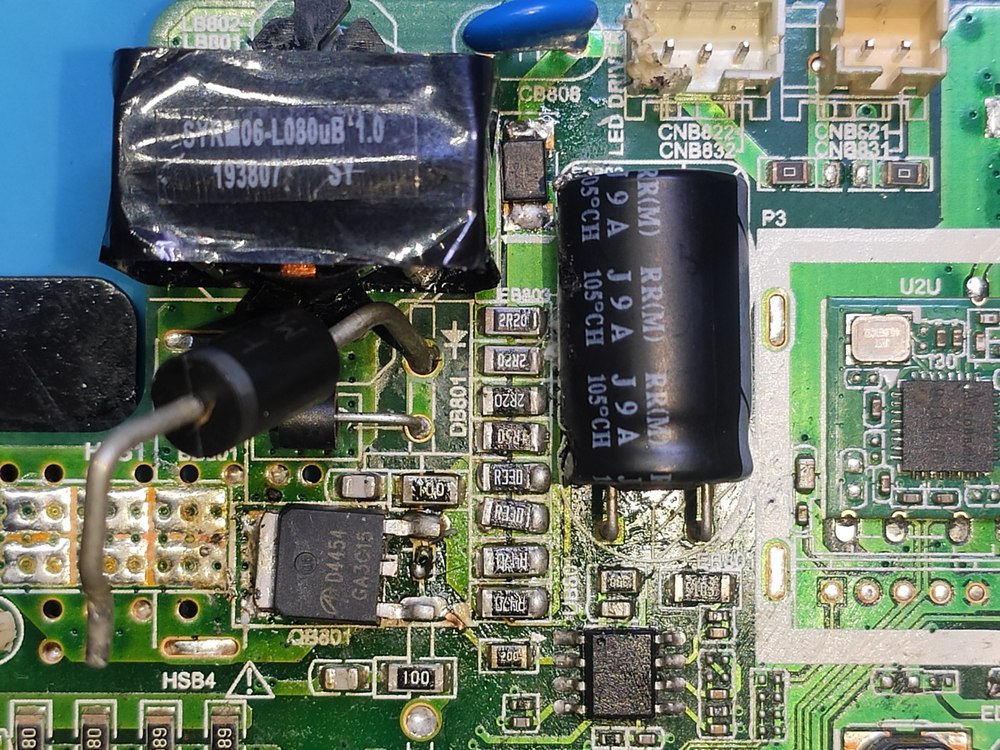

Шасси TP.MT5510S.PB803​
Модуль питания совмещён с MainBoard .
Шим драйвер подсветки:AL3353, его мосфет D4454.
Нет подсветки. Изначально поступил с к.з. мосфетом. Заменил его и подгоревшие токовые резисторы в соответствии с номиналами. и сам драйвер. Светодиоды проверил тестером (GJ2B) - все зажигаются . (на них напряжение поступает в раб. режиме 43в.) В рабочем режиме на ножках микросхемы драйвера: 1- 12в, 2-нет импульсов, 3 - корпус, 4 - 55mv., 5 - 0.1в., 6 - 4.1в., 7 - 0,86в., 8 - 2.2в . Зашел в тупик...

Диод драйвера глянь.

Мосфет почему сдох? Конденсаторы на емкость-ESR в норме? Дроссель, диод.

дросель, диод, ESR все в норме..На прозвонке диод HBR3150 в одну сторону бесконечность в другую .305. Это норм.?

vlad2323, Обвязку микросхемы внимательно смотри, резисторы все внимательно,--- схема простейшая.....

Судя по вашим вопросам, если проверили исправность основного БП и его ёмкостей, также, при подозрении проверили заменой ключ и диод драйвера, намоточные компоненты без внешних дефектов и обрывов... Нагрузите драйвер и если будет выдавать ток как положено, то - "вскрытие покажет".

Нагрузил драйвер ... напряжение на нагрузке в момент пуска на секунду 96в. и упало до 44в.

Нужна будет майна, есть от Хуйдая. Подсветка стояла 3х7, на 300mA.
