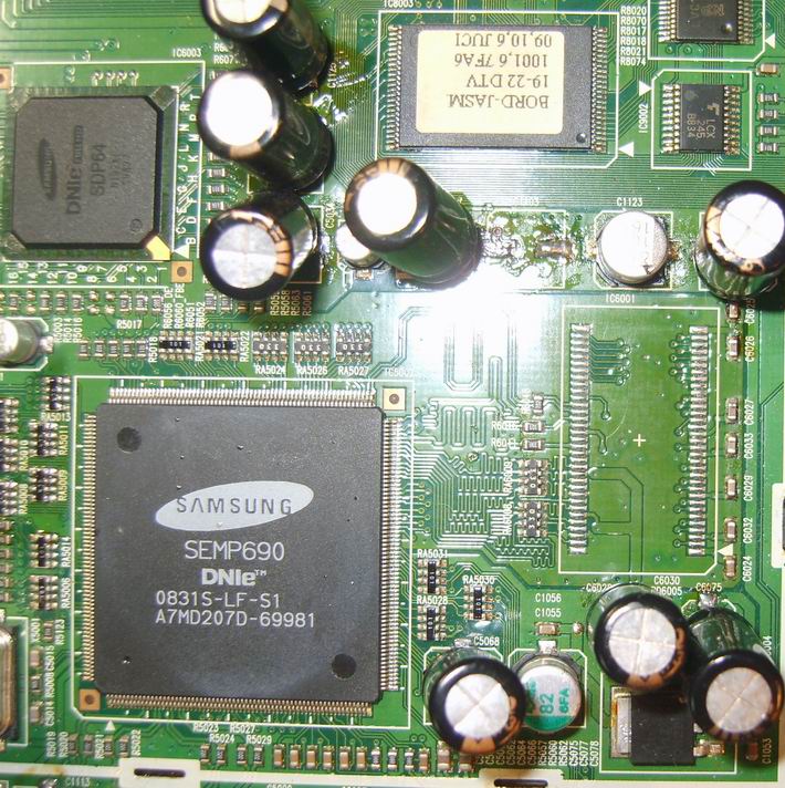

1. Постарался заменить большую часть электролитов по питанию процессора SEMP690, напряжения A3.3V, A3.3V_VDDP, A3.3_MPLL, A3.3V_M, A3.3V_DVI, A3.3V_ADC, A3.3V_SIF, A3.3V_AU, A3.3V_MEMPLL, A2.5V_DDR, VDDM, A1.2V_VDDC, VDDC - Проверены. (часть замененных электролитов показана на фото).
2. Представлена осциллограмма напряжения по шине данных оперативной памяти (IC6001) процессора IC5002 (SEMP690). На других битах (всего 16 бит) форма аналогичная.
3. Представлена осциллограмма напряжения по шине данных оперативной памяти (IC8002) процессора IC8006 (NEC D61211F1-104). На других битах форма аналогичная.
Как видно из осциллограмм, формы значительно отличаются. У IC8002 - явно выраженные прямоугольники с крутым фронтом нарастания и спада, а также имеется "полочка" отображающее значение "1". Амплитуда сигнала достигает 2.5 Вольт.
А вот у оперативки IC6001 процессора SEMP690 - сигнал малой амплитуды, а также искаженной формы. Имеется пологий спад сигнала. И отсутствует "полочка" - "единички".
Коллеги, как вы считаете, оперативная память IC6001 - Битая? Резисторы по шине данных - в норме!

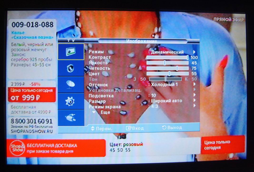

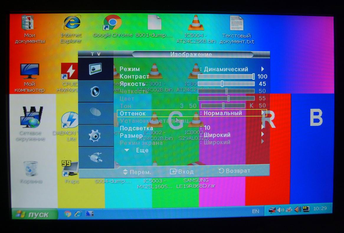

Сообщение #28 От 23/08/2020 20:33 цитата
1. Заменена микросхема памяти DDR1 (IC6001). Исходная "EM6A9160TS-5G" заменена на "W9425G6JH-5". Никаких изменений в работе аппарата не замечено.
2. Микросхема EEPROM 24С256 (IC5004) - стерта. Телевизор не держит настройки. При после выключения все сбрасывается.

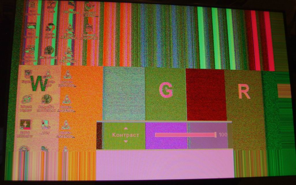

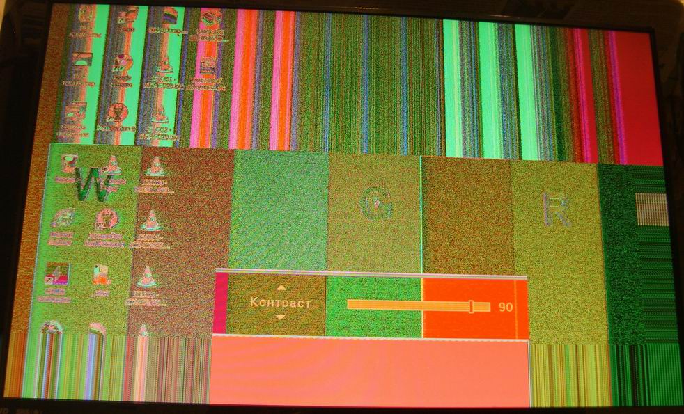

3. Телевизор через разъем VGA подключен к ПК. На экране выведено тестовое изображение. Ниже приведены фотографии. Картинка изменяется при изменении значения контрастности.
4. При отключении шлейфа матрицы и подачи на нее напряжения +5В - экран черный. Автономный режим автоматически не запускается. На плате T-CON площадки, отвечающие за тестовый режим, не найдены (например, TEST, AGM и т.п.).
5. Линии LVDS проверены - обрывы не найдены. На шлейфе матрицы присутствуют все сигналы.
6. Похоже все-таки процессор IC5002(SEMP690) приказал долго жить?

Сообщение #30 От 26/08/2020 19:51 цитата
Telik, Спасибо!

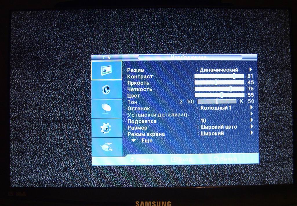

1. Поставил новую пустую микросхему EEPROM 24С256 (IC5004), с магазина запаял, никаких манипуляций не делал.
2. Поставил новую прошитую микросхему SPI MX25L1605A (IC5003).
Результаты:
1. Сохраняет настройки изображения, а также языка после отключения из розетки.
2. Не находит ни одного телевизионного канала (автоматический поиск). Однако, в памяти, после процедуры поиска, сохраняются 16 каналов с перхотью (без картинки).
3. Лаги, тормоза, долгий запуск - никуда не делись...
4. Также посмотрел сигналы SDA и SCL на тюнере. У SDA - амплитуда 5В, то есть норма. А вот у SCL - амплитуда всего 3В, хотя стоит подтяжка на +5В (R6042) 4.7кОм.

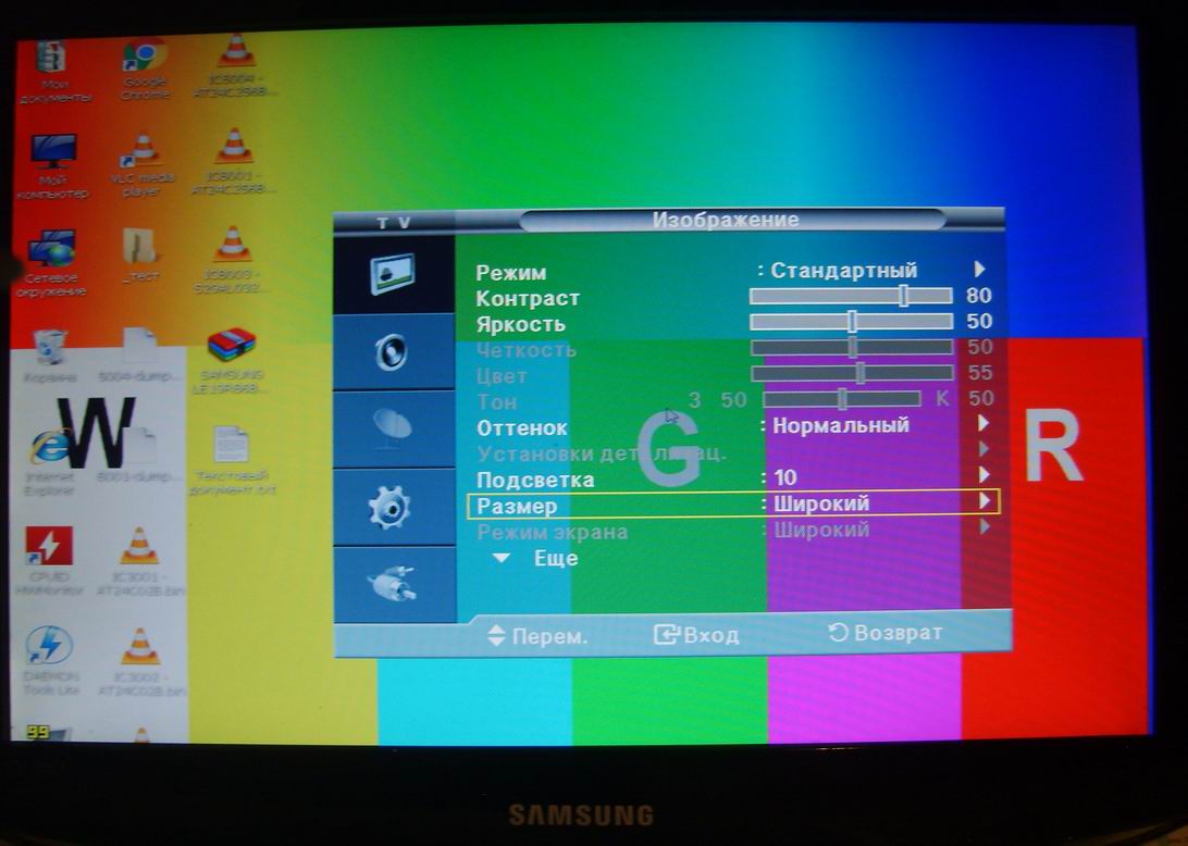

Коллеги, смахнул майкросхему PCF8563T (IC1014) - Сигнал SCL1 - "Отпустило" и телевизор ОЖИЛ.
Телевизор не глючит, цвета в норме. Матрица без дефектов. В ближайшее время восстановлю все цепи. Посмотрим, что делать дальше...

Коллеги, вообщем все хорошо.
Результаты:
1. Запуск ТВ нормальный, лаги отсутствуют, картинка без дефектов. В сервисе выставил матрицу 19 дюймов.
2. Тюнер отлично находит аналоговые каналы, амплитуда сигнала SCL на тюнере составляет 5В, то есть норма.
3. ТВ не находит ни одного цифрового канала. Может быть это связано с тем, что телевизор устаревший?
4. Звук работает удовлетворительно.
5. Удалена PCF8563T (IC1014), видимо это таймер, который отвечает за включение и отключение ТВ, воздействуя на DC-DC 5В (IC1020), согласно заданному времени.
Коллеги, большое спасибо всем откликнувшимся! По незнанию столько лишних действий было совершено...

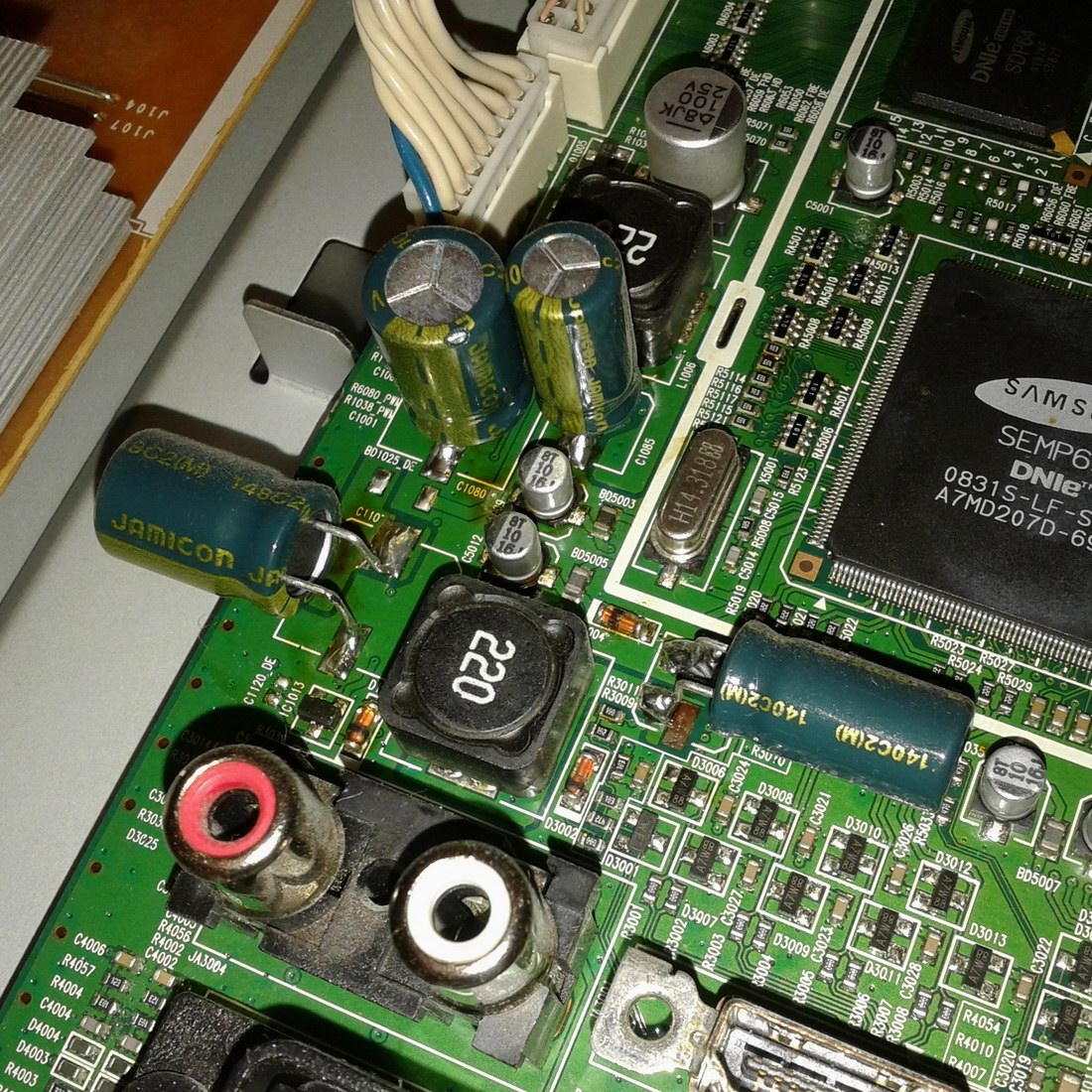

Экран, который закрывал процессор и другие элементы - так и не был установлен. Так как мешали электролиты. Из-за отсутствия "экрана-жестянки" сложилось впечатление, что имеются какие-то дополнительные помехи.
На фото:
01 - общий вид после ремонта,
02 - электролиты на выходе блока питания,
03 - общий вид главной платы,
04 - замененные электролиты на главной плате 1,
05 - замененные электролиты на главной плате 2,
06 - в корпус "Разъем сетевой компьютерный 3-pin" был установлен "Разъём сетевой восьмерка 2-pin".
