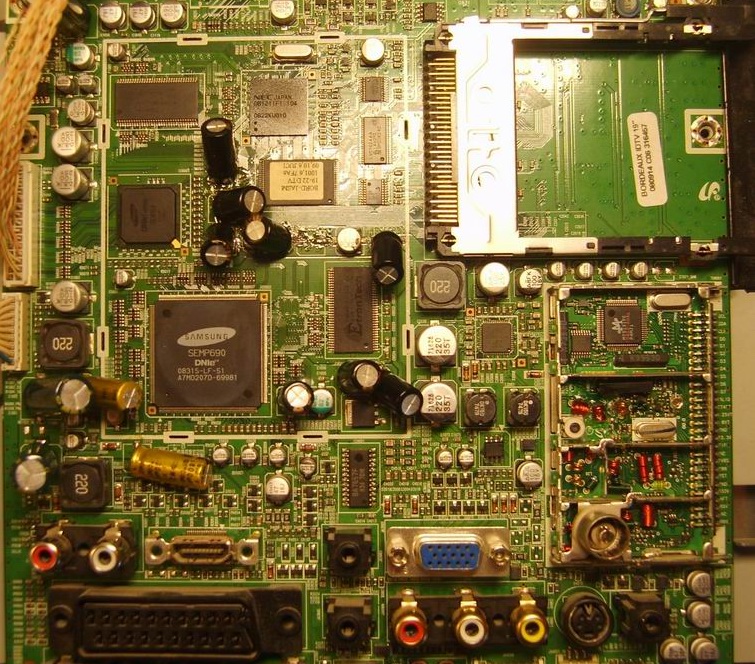

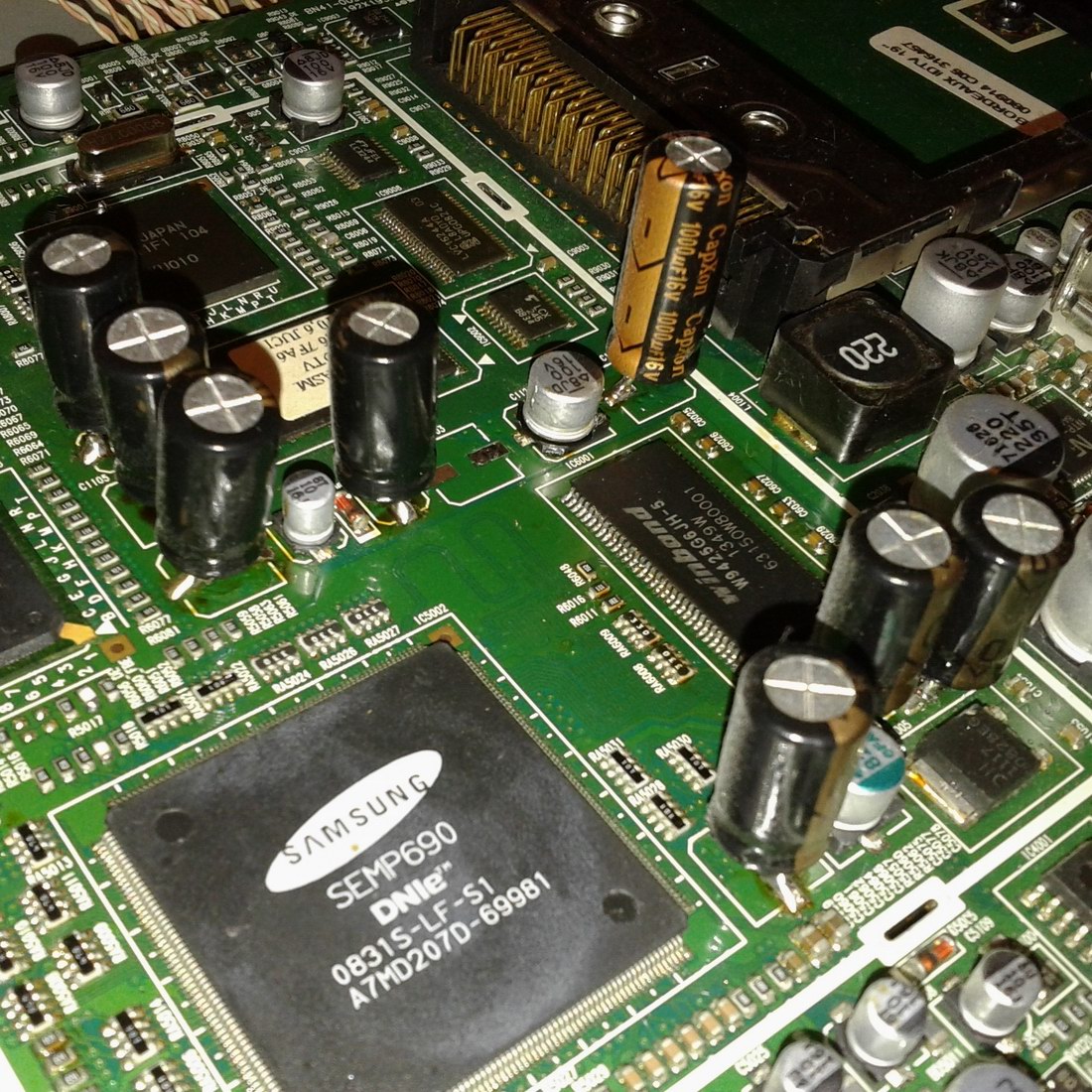

1. Постарался заменить большую часть электролитов по питанию процессора SEMP690, напряжения A3.3V, A3.3V_VDDP, A3.3_MPLL, A3.3V_M, A3.3V_DVI, A3.3V_ADC, A3.3V_SIF, A3.3V_AU, A3.3V_MEMPLL, A2.5V_DDR, VDDM, A1.2V_VDDC, VDDC - Проверены. (часть замененных электролитов показана на фото).

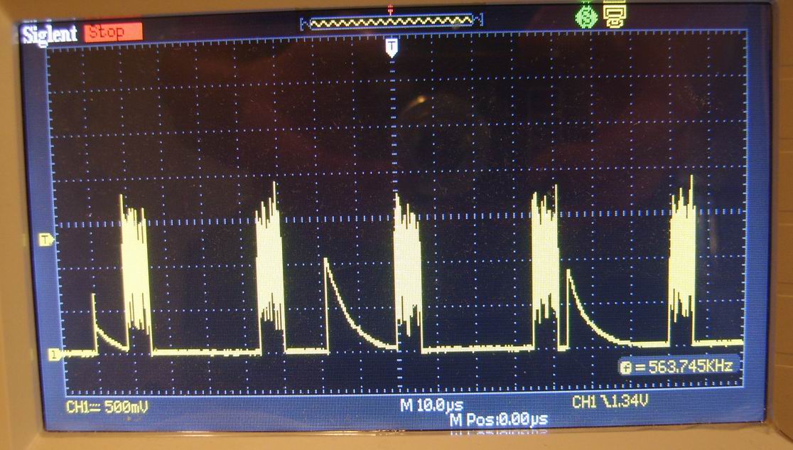

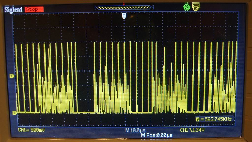

2. Представлена осциллограмма напряжения по шине данных оперативной памяти (IC6001) процессора IC5002 (SEMP690). На других битах (всего 16 бит) форма аналогичная.
3. Представлена осциллограмма напряжения по шине данных оперативной памяти (IC8002) процессора IC8006 (NEC D61211F1-104). На других битах форма аналогичная.
Как видно из осциллограмм, формы значительно отличаются. У IC8002 - явно выраженные прямоугольники с крутым фронтом нарастания и спада, а также имеется "полочка" отображающее значение "1". Амплитуда сигнала достигает 2.5 Вольт.
А вот у оперативки IC6001 процессора SEMP690 - сигнал малой амплитуды, а также искаженной формы. Имеется пологий спад сигнала. И отсутствует "полочка" - "единички".
Коллеги, как вы считаете, оперативная память IC6001 - Битая? Резисторы по шине данных - в норме!

Витькан
Сообщения: 610
1. Заменена микросхема памяти DDR1 (IC6001). Исходная "EM6A9160TS-5G" заменена на "W9425G6JH-5". Никаких изменений в работе аппарата не замечено.

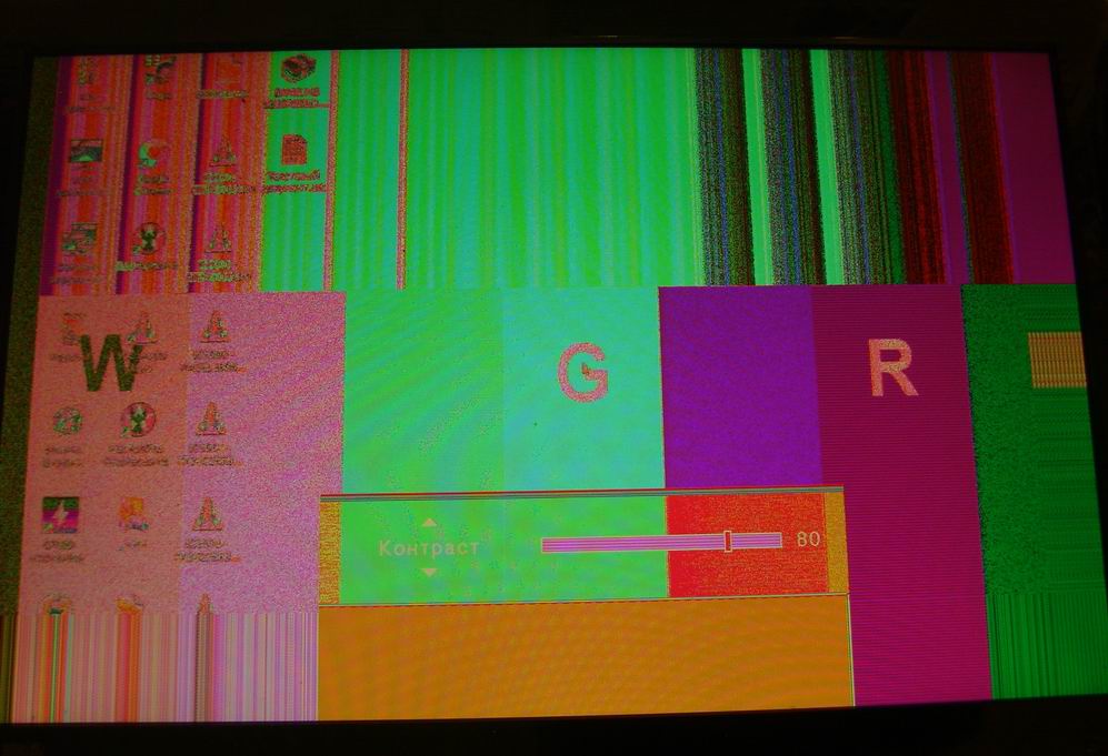

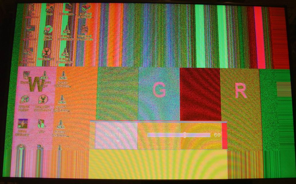

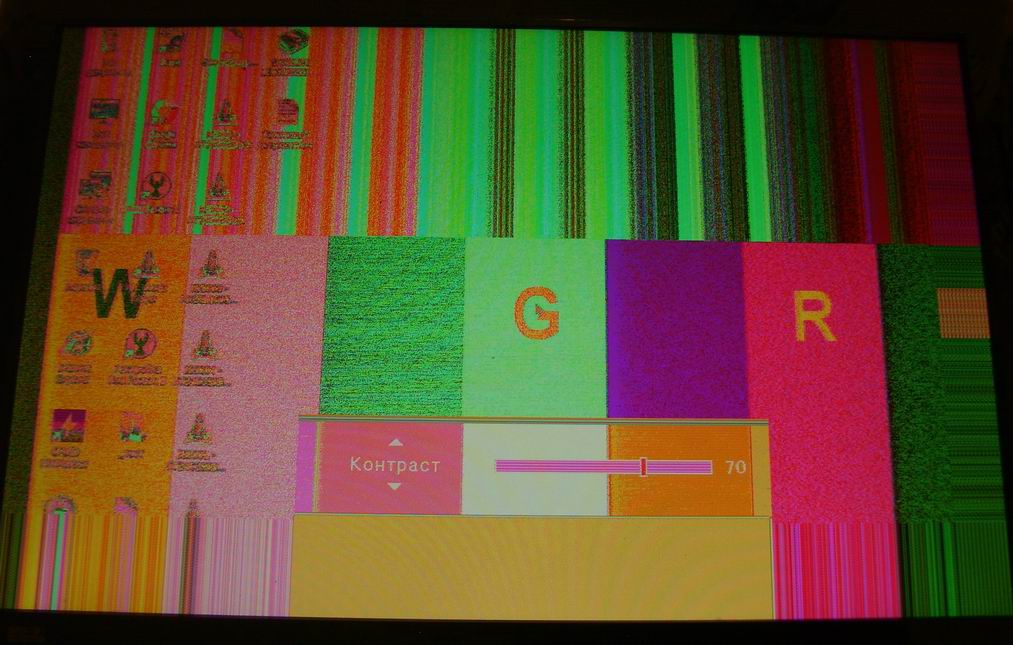

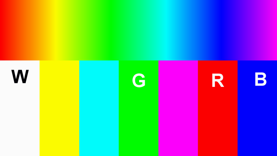

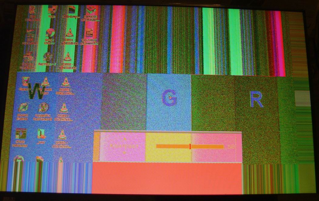

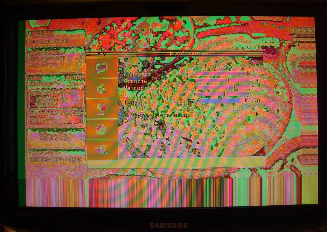

3. Телевизор через разъем VGA подключен к ПК. На экране выведено тестовое изображение. Ниже приведены фотографии. Картинка изменяется при изменении значения контрастности.
4. При отключении шлейфа матрицы и подачи на нее напряжения +5В - экран черный. Автономный режим автоматически не запускается. На плате T-CON площадки, отвечающие за тестовый режим, не найдены (например, TEST, AGM и т.п.).
5. Линии LVDS проверены - обрывы не найдены. На шлейфе матрицы присутствуют все сигналы.
6. Похоже все-таки процессор IC5002(SEMP690) приказал долго жить?

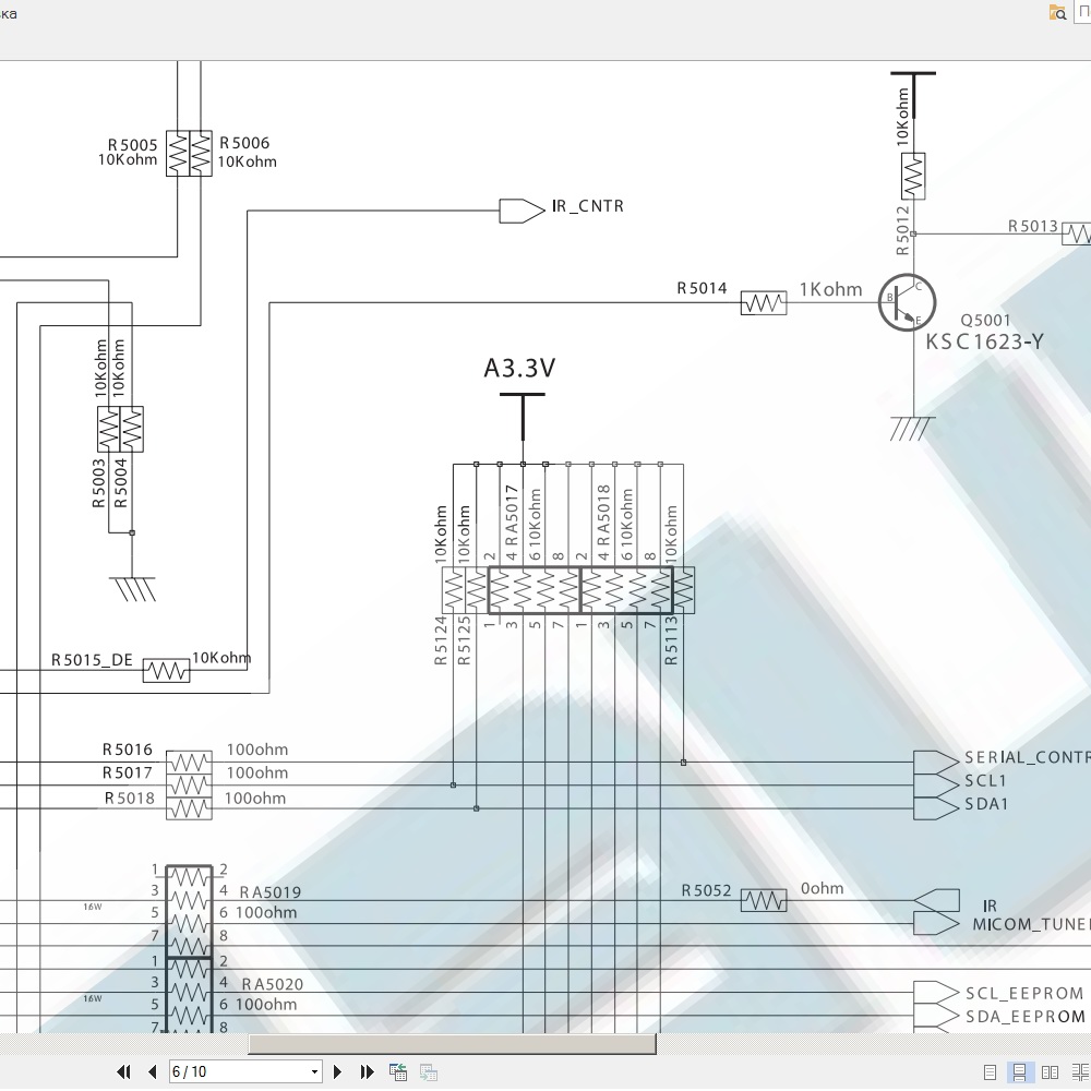

Коллеги, найдена проблема с интерфейсом I2C.
У процессора имеются сигналы SCL1 и SDA1 - Оба подтянуты на +3.3В (подтяжка 10кОм).
У SDA1 - амплитуда 3.3В, то есть норма.
А вот у SCL1 - Амплитуда примерно 1.0В, то ест до 3.3В не поднимается.
Сначала отпаял резисторы R5017 и R5018 - которые стоят последовательно от процессора.
Сопротивление подтяжки SDA1 (R5125) измерено 9.8кОм.
Сопротивление подтяжки SCL1 (R5124) измерено 1.5кОм.
При этом, как было указано ранее, амплитуда SCL1 - занижена, хотя сопротивление подтяжки "очень низкое" по сравнению с SDA1. Видимо, что-то "сажает" сигнал SCL1?
LE19R86BD - I2C.JPG 156.89 КБ Скачано: 411 раз(а)
iv-9
Сообщения: 6391
| Отсекай и смотри. IC6002 и т.д. Сопротивление мерил на шинах самого процессора или в цепях? |
Витькан
Сообщения: 610
| iv-9 писал: | | Отсекай и смотри. IC6002 и т.д. Сопротивление мерил на шинах самого процессора или в цепях? |
Да, да, Спасибо!
Убрал - R6044 (SCL1-IC6002) - без изменений...
Убрал - R6051 (SCL1-IC6003) - без изменений...
Убрал - R2015 (SCL1-IC205) - без изменений...
Найдена причина - это микросхема PCF8563T (IC1014). |

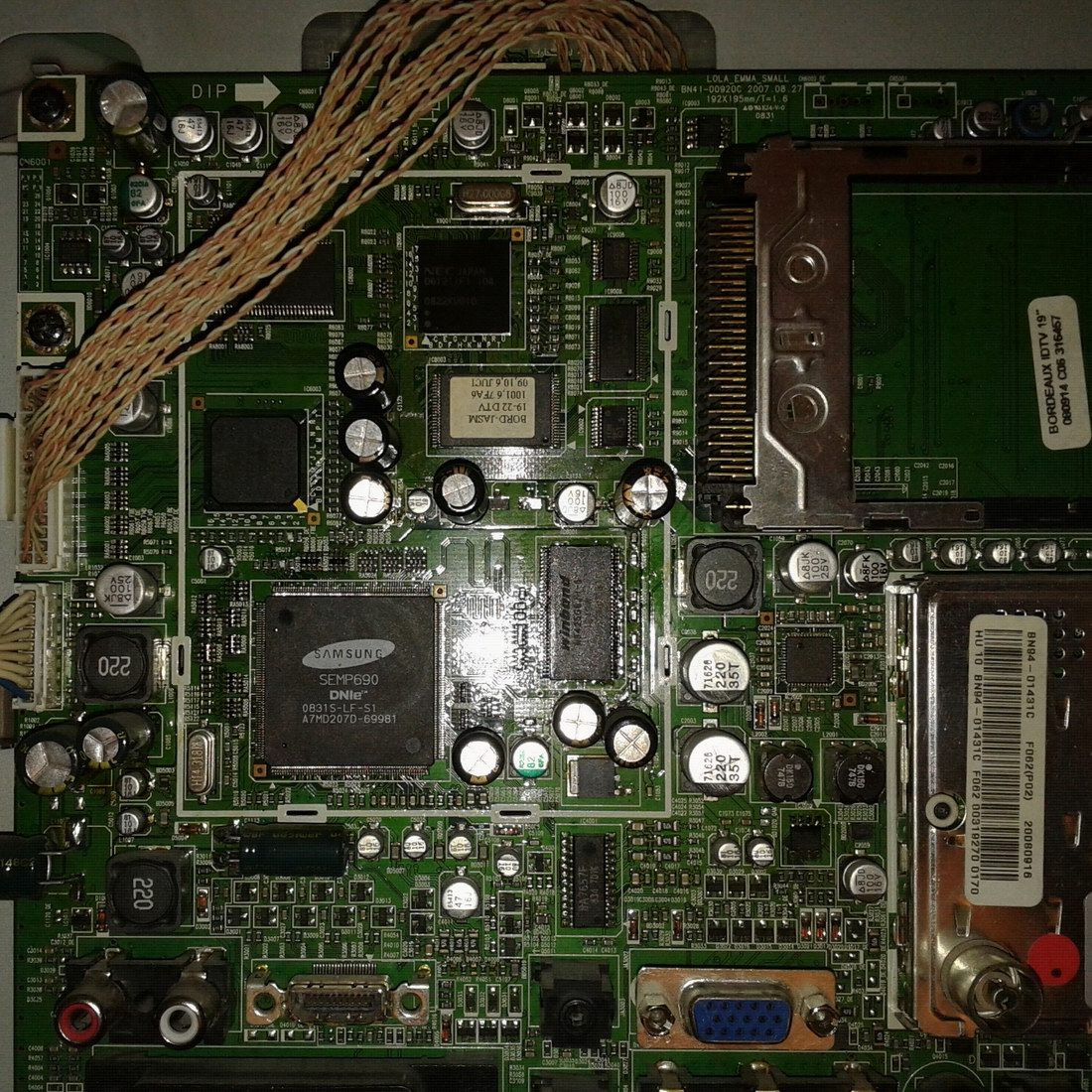

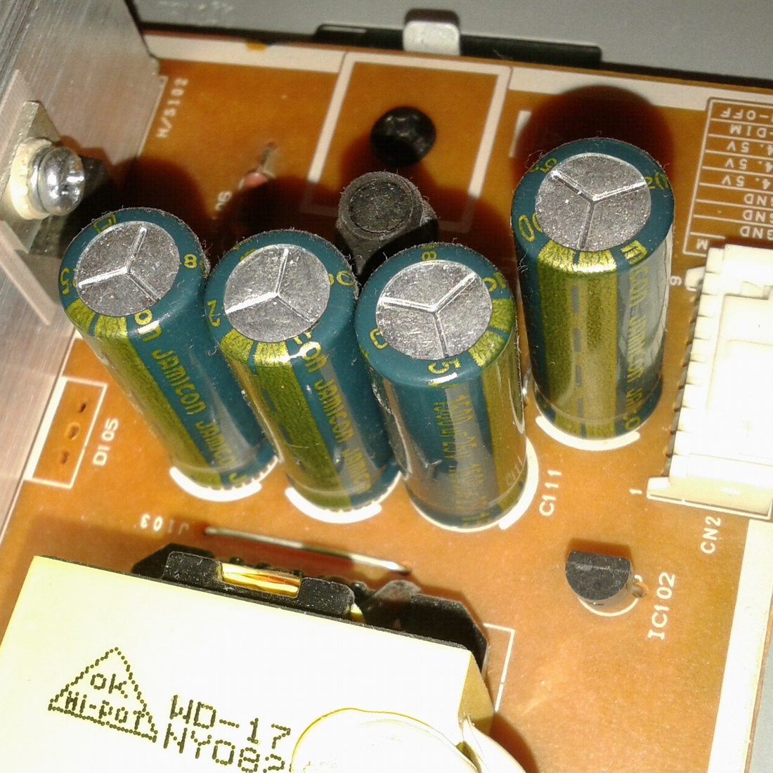

Экран, который закрывал процессор и другие элементы - так и не был установлен. Так как мешали электролиты. Из-за отсутствия "экрана-жестянки" сложилось впечатление, что имеются какие-то дополнительные помехи.

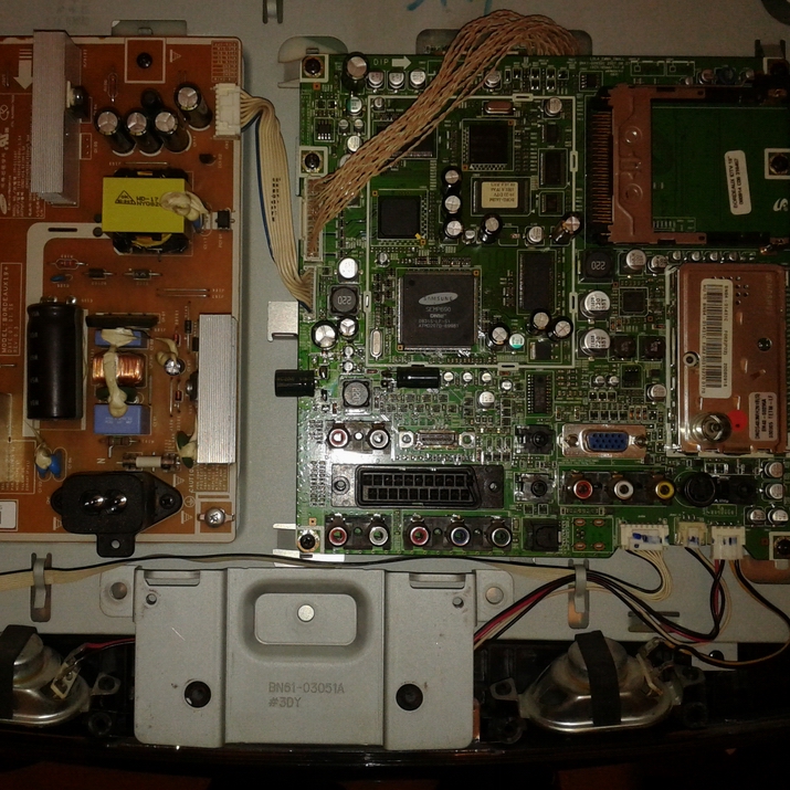

На фото:
01 - общий вид после ремонта,
02 - электролиты на выходе блока питания,
03 - общий вид главной платы,
04 - замененные электролиты на главной плате 1,
05 - замененные электролиты на главной плате 2,

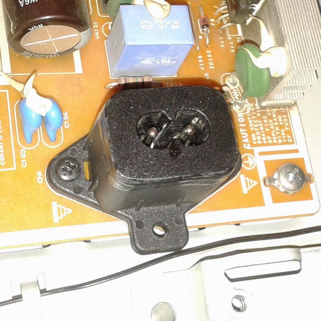

06 - в корпус "Разъем сетевой компьютерный 3-pin" был установлен "Разъём сетевой восьмерка 2-pin".
