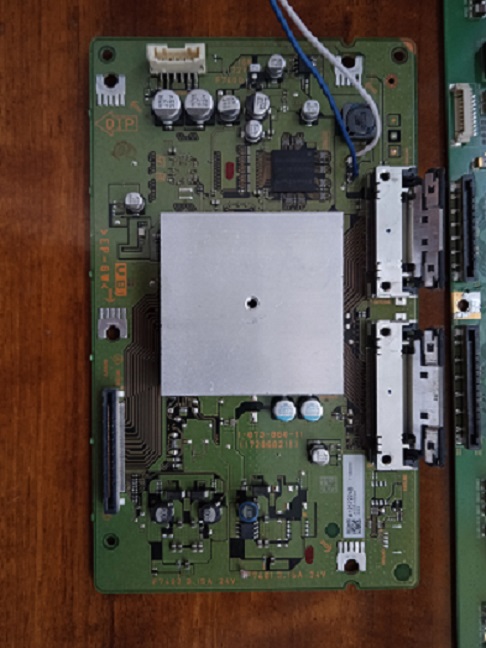

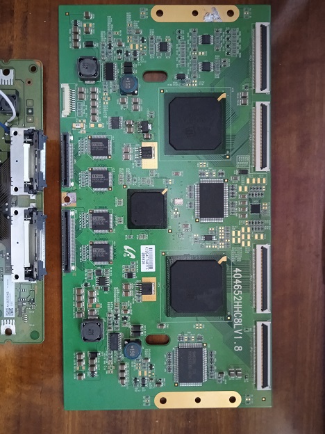

SONY KDL-46X3500
раn LTY460HH-LH2
Chassis/Version: FIX2
Power Supply (PSU): 1-873-813-14 GF1
MainBoard: 1-873-983-11 FB2 Board
T-CON: 404652HHC8L V1.8
Отмаргивает 5 раз. По мануалу дефект T.con. На первом тэконе UB1 напряжения 1.2v 2.5v 3.3v не меняются, а 12v пропадает и появляется , так в течении минуты и сваливается в ошибку.
На втором тэконе 404652HHC8L V1.8 все напряжения 1.2v 1.8v 2.5v 3.3v V on.(-7v) V off (11.5v) ск
ачат. Шлейфы матрицы отключал поочередно и все вместе ,ничего не меняется. PFC 390 v.
Напряжение 12v на первый тэкон приходит на транзистор TPC8109 MOSFET стабильное, а на выходе прыгает , причем даже с отключенном первом тэконе от второго. TPC8109 MOSFET менял, не помогло.

тау-мви писал:
12v на первый тэкон приходит на транзистор TPC8109 MOSFET стабильное, а на выходе прыгает.
Перемкнуть транзистор, и посмотреть откуда дым пойдёт... улыбка

Сообщение #3 От 09/07/2024 12:28 цитата
Снял транзистор и подал 12 v с лаб. Блока питания, дым не пошёл, ни один элемент греется.

Сообщение #4 От 09/07/2024 12:56 цитата
Включаем телевизор и смотрим сигналы осциллом.

Сообщение #5 От 09/07/2024 18:51 цитата
Пропадает и появляется сигнал PAN. ON. Попробую найти T.con на подставку.

Сообщение #6 От 23/02/2025 14:59 цитата
Заменил T. con ТВ заработал.
