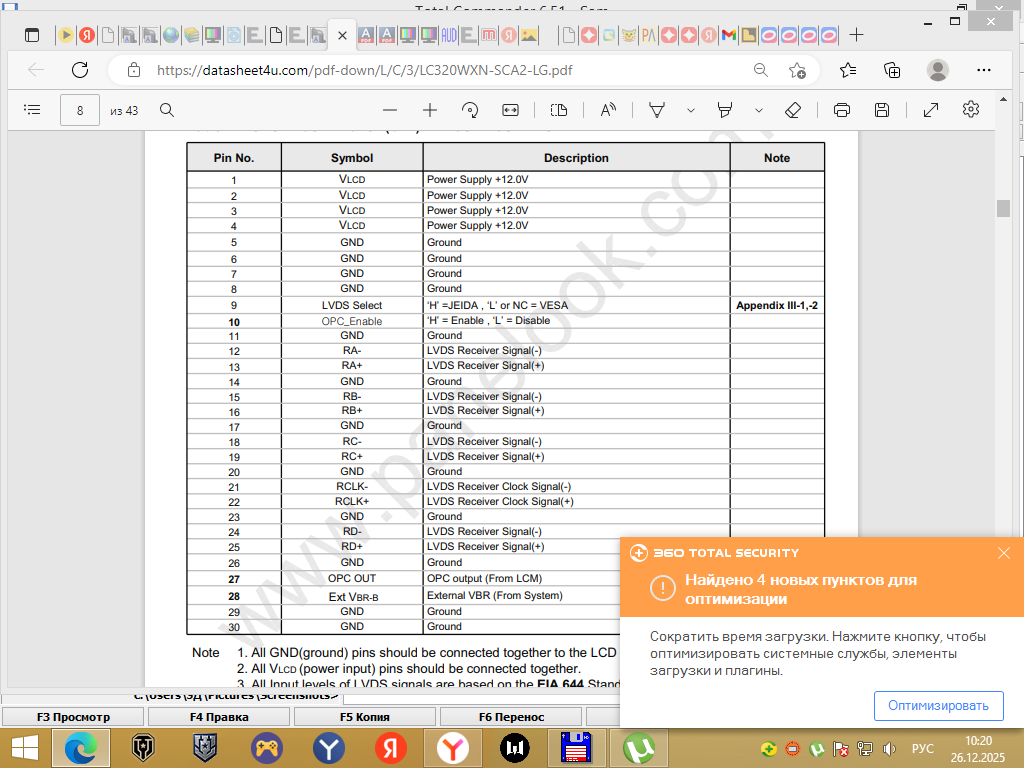

Panel: LC320WXN (SB)(B1)
CPU: TDA15451
VPU: TDA8891
Power: K3654
nverter: BD9766FV
Стоял экран lc32wxn cb b1 поставил lc32wxn sc a2.
Работает но с полосами. Отличие в отсутствия сигналов на 10 27 28 ножках разьёма.
Как можно это обойти .

А где полосы?
