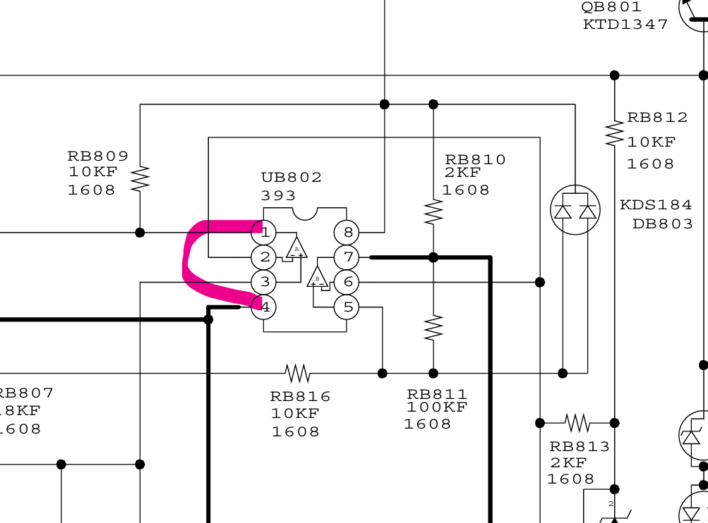

Samsung LE26B350F1W шасси N76A нет подсветки, не запускается PFC (FAN7530)
Матрица: T260XW02
Майн: BN94-03159H (SURVIVAL_DVB)
Оперативка K4T51163QG-HCE7 (x2)
Флеш - MX25L6405DMI-12G (x2)
Звук - NTP3200
Power Supply & Inverter: BN44-00291A
SMPS - ICE3BR0665J, 3BR1065JF
PFC - FAN7530 & 6R600P
BD9893F
Схема БП: https://tel-spb.ru/remont-tv-lcd/samsung/files/BN44-00291A.pdf
Телевизор поступил в ремонт со следующей неисправностью: включается, есть звук и изображение, но отсутствует подсветка.
При подсветке экрана фонариком изображение видно.
Напряжение на сетевом конденсаторе — 290В, как в рабочем, так и в дежурном режиме (PFC не поднимает напряжение).
Узел PFC проверен полностью: силовой транзистор, обвязка, керамические конденсаторы — неисправных элементов не обнаружено.
В профилактических целях заменён контроллер FAN7530.
В ходе измерений выявлено отсутствие питания контроллера FAN7530:
на 8-й ноге — 0,6В (в норме ~12В);
На QB801:
• коллектор — 19,5В
• эмиттер — 0,6В
• база — 0,75В
Обвязка транзистора проверена — отклонений не найдено.
Сопротивление относительно корпуса на 8-й ноге FAN7530 — 3кОм.
Прошу помощи: на что обратить внимание?

Если замкнуть 3–4 пины оптрона PC802S по линии Power On, ничего не меняется.
На оптопаре — 19В, а питание FAN дальше — 0,6В.
Если отпаять QB801 на базе стало 15.2В . Сам транзистор звонится исправно

Заменил QB801 на КТ817 — результата нет. (все замеры идентичные)
Если подать с ЛБП на 8-ю ногу VCC 15В (через резистор 500 Ом и QB801 выпаян), то на 8-й ноге получается около 11В. На банке — 305В.
Подсветка при этом запускается и стабильно работает.

UB 802 проверь.

Заменены элементы: C810, (UB801) - TL431, DP807, RB814, CB804, CP810 — результата нет.
Планирую повторно заменить QB801. Текущие напряжения на выводах:
коллектор — 19,5 В,
эмиттер — 0,6 В,
база — 0,75 В.
На QB803 напряжение на базе появляется с задержкой — примерно 0,5 В через 3–4 секунды, как и должно быть.

Нет у меня в наличии
Выпаяй её.

Запускать ТВ без нее?
Питание на банке 310В в момент, когда я принудительно подал питание от ЛБП на FAN и работала подсветка (см. фото), сейчас не имеет значения.
Например, мог установить бракованную новую FAN. Но сейчас это не принципиально — питания на неё всё равно нет. Когда появится питание, верну старую микросхему, и PFC заработает. Это не проблема.
С подсветкой проблем нет — изображение присутствует, что видно на фото.
Изначально я заменил FAN, увидев эту тему в интернете — подумал, что дефект может быть похожий.

Не знаю, чем вам не нравится CP810, но свои характеристики у него есть. Телевизор работал в гостиничном номере и имеет очень небольшую наработку часов. Текстолит в блоке питания даже не потемнел.
Отпаял UB802 питание на FAN не появилось. Там 0.9В держится. При переходе в рабочий режим кратковременно поднимается до 6.8В затем падает. В дежурке там 0.5В
Сейчас на QB801 Коллектор 19.2В, эмиттер 0.9В, база 0.74В.

RB 814, ZB801,DB802 проверяй,-- чудес не бывает.
Rostyk.07
Сообщения: 2298
Rostyk.07
Сообщение #19 От 25/01/2026 14:38 цитата
После установки перемычки напряжение питания FAN 15В появилось. Однако на накопительном конденсаторе было всего 315В. Вернул штатную микросхему FAN — на выходе PFC сейчас 392В. При входном напряжении 150–230В на конденсаторе стабильно держится 392В (в дежурном режиме, соответственно, PFC отключается). Провожу тестирование. (контроль напряжения на банке). Нужно сейчас искать 393 или оставить так. Столько времени потрачено…
