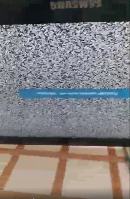

Телевизор поступил в ремонт со следующей неисправностью: включается, есть звук и изображение, но отсутствует подсветка.
При подсветке экрана фонариком изображение видно.
Напряжение на сетевом конденсаторе — 290В, как в рабочем, так и в дежурном режиме (PFC не поднимает напряжение).
Узел PFC проверен полностью: силовой транзистор, обвязка, керамические конденсаторы — неисправных элементов не обнаружено.
В профилактических целях заменён контроллер FAN7530.
В ходе измерений выявлено отсутствие питания контроллера FAN7530:
на 8-й ноге — 0,6В (в норме ~12В);
На QB801:
• коллектор — 19,5В
• эмиттер — 0,6В
• база — 0,75В
Обвязка транзистора проверена — отклонений не найдено.
Сопротивление относительно корпуса на 8-й ноге FAN7530 — 3кОм.
Прошу помощи: на что обратить внимание?

Питание на банке 310В в момент, когда я принудительно подал питание от ЛБП на FAN и работала подсветка (см. фото), сейчас не имеет значения.
Например, мог установить бракованную новую FAN. Но сейчас это не принципиально — питания на неё всё равно нет. Когда появится питание, верну старую микросхему, и PFC заработает. Это не проблема.
С подсветкой проблем нет — изображение присутствует, что видно на фото.

После установки перемычки напряжение питания FAN 15В появилось. Однако на накопительном конденсаторе было всего 315В. Вернул штатную микросхему FAN — на выходе PFC сейчас 392В. При входном напряжении 150–230В на конденсаторе стабильно держится 392В (в дежурном режиме, соответственно, PFC отключается). Провожу тестирование. (контроль напряжения на банке). Нужно сейчас искать 393 или оставить так. Столько времени потрачено…
