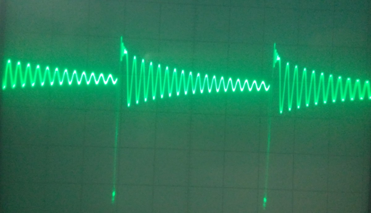

Собственно проблема:
Медленно затухающий переходной процесс , работы дежурной шим, который наводится на ТГР (во вложениях будет осцилограмма) ,а соответственно это попадает на затвор полевика, который им управляется.
Изначально было много электролитов с большим ESR (десятки и сотни ом) и не работал АПФЦ, хотя кое-как работал основной БП(были 22 и 24В, без 12В) , было слышно шипение. После как все заменил, корректор заработал, появилось 390В.
Тесты проводил через лампу 100Вт. Дежурное питание 5.1В - есть.
После подачи PS_ON - запускает основную шимку, генерация есть, но лампа начинает хаотично мигать, т.к. выяснилось, что на затворе второго полевика , управляемого тгром - просто ужасный бред. Есть подозрения на снаббер дежурного , проверил и диод D910 и конденсатор C908 и супрессор D907, показания в норме, единственное что супрессор под высоким напряжением не имею возможности проверить.
Собственно вопрос почему такие колебания и причина? Как их "гасить"?

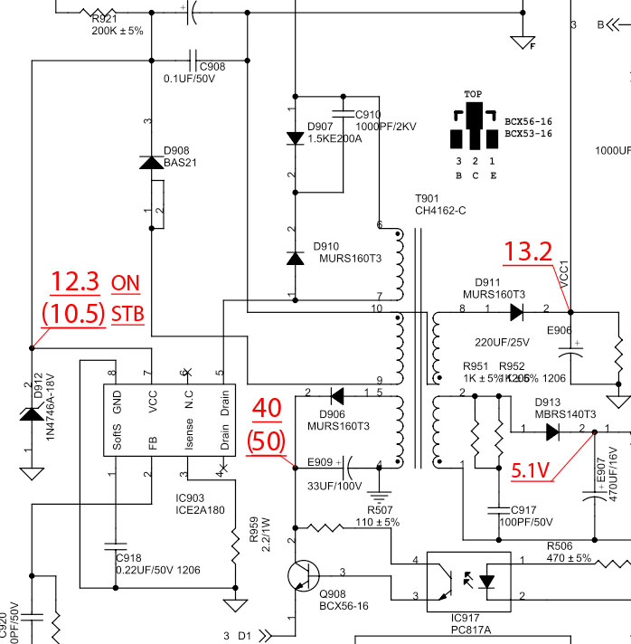

Сделал замеры напряжений с дежурного транса , в скобках - д.р. , без - после ps_on:
есть собственно дежурные 5.1В
40(50) - идет на питание операционников 2904
12.3В(10.5) - самозапит, не маловато ли?
13.2 - для включения основного бп и корректора .
  off-line_stb.jpg  106.48 КБ  Скачано: 89 раз(а)

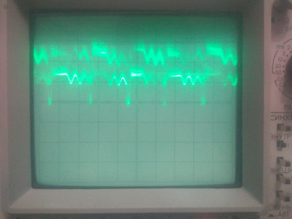

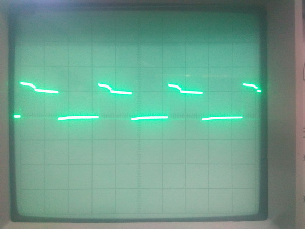

Осциллограммы сигналов на ключах:
1) Q907 . Почему такие горбы вначале? (на Q907)
2) и Q906 ...без комментариев.
Развертка:
По вертикали - 10В на деление
По горизонтали - 5мкс
