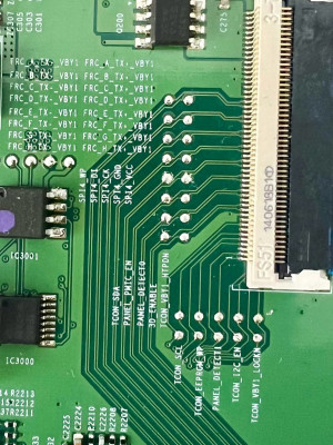

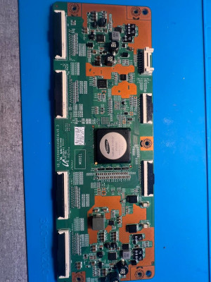

Мэйн- BN41-02257B
БП- BN44-00779A

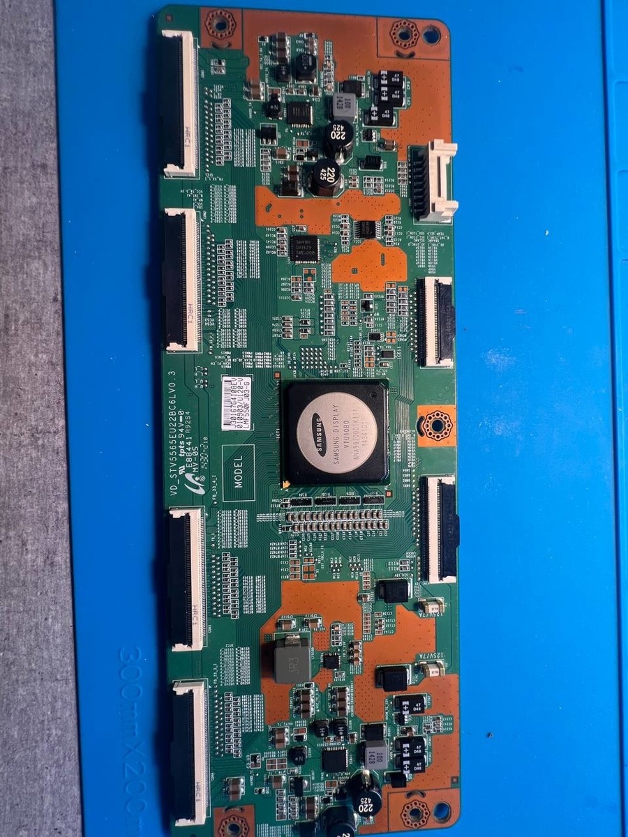

Ткон- VD STV5565EU22BC6L V0.3
Панель CY-VH055FSLV2H
Не включается, дежурка горит красным. С бп- 13в, 5в, PS_ON- 3.3вольта. В Тконе был кондёрчик в коротком, по 12вольтам, убрал\поменял- без изменений.
Ткон и панель откидывал поочерёдно и вообще- без изменений. Пытался загнать в автоном- включаю подсветку (откидываю майн от бп), подаю 12 вольт на ткон (без майна)- кратковременно появляются какие то столбы полосы, другого метода не знаю.

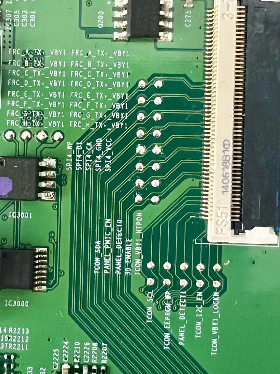

Есть сигналы панель детект, но не знаю что с ними делать, сопротивление на них не меняется с тконом или без.
Мэйна есть таких два, по идее как минимум один точно исправен, или оба.
tcon

ну прям чтоб поля перебирал, то просто подачей питания вероятно нет. Если дело касается связки т-кон/стекло, то я бы начал с того, что удостоверился бы в работе DC/DC t-con (VGL, VGH, VDD). Судя по фото, при отключении хотя бы одного шлейфа от стекла т-кон не запускается. Кидать соединяющие перемычки.

Ткон на столе просто даю 12вольт- формируются 1.8 3.3 и пр. Потребляет пол ампера, проц греется почти нельзя держать палец.

Дада, всё верно, обычно самсунг таких лет запускается без ткона. В некоторых современных нужно на мэйне перемычку ставить для запуска (не знаю подробностей не ставил). Но этот тоже вроде не из простых, 4к всё таки, к сожалению не знаю назначение сигналов на фото (panel detect0 panel detect1...). Поэтому спросил, может кто с таким тконом сталкивался.

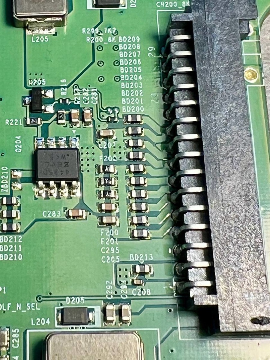

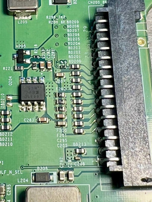

Ааа, простите извините, всё спешка невнимательность! "Новый" майн я ведь подкидывал тоже к неисправному Ткону (с пробитым кондёром), и он потянул на майне предохранители! Как и на старом(родном) майне тоже. Три штуки с обозначением Y. Тем не менее наш диалог меня к этому привёл, спасибо.
Глупость, но может кому и полезно будет- не спешить, не плодить сущности, а идти прежде всего по той линии, где была проблема!
