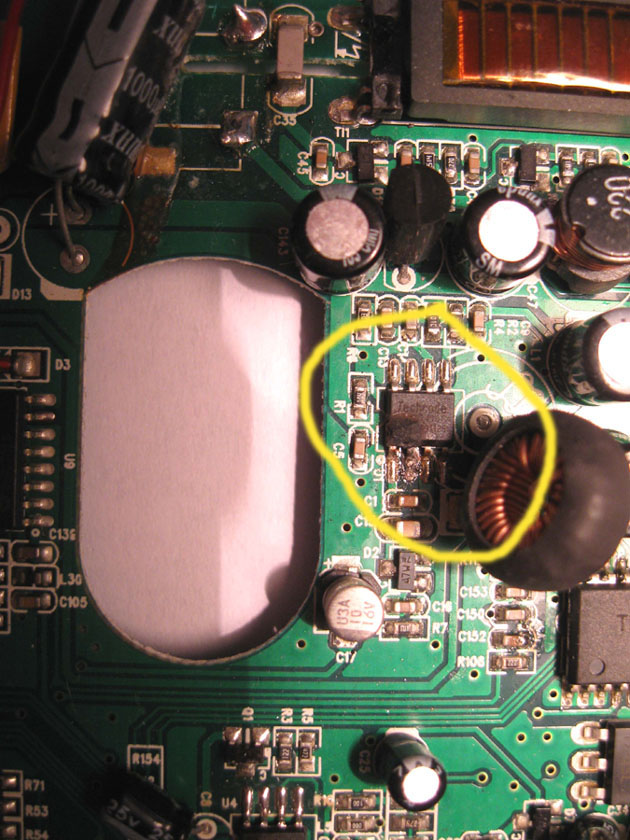

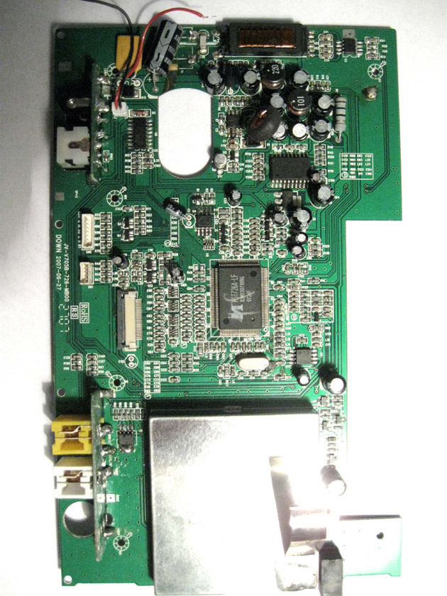

состав: MST726A-LF, TDA7496, 74HC4052D плата JV-V705B-726- MB00
Подали питание 24v, выгорела микросхема. Все что удалось
прочитать на ней Techcode D1410C. Схему найти не получилось.
Кто поскажет, что это? Желательно ссылочку на схему. неодобрение

Alexradio56 писал:
MP1410ES - своего рода преобразователь 2A / 15V 385KHZ STEP-DOWN CONVERTER на определённое напряжение.
http://rc5.ru/download.php?rid=3712
http://photos.streamphoto.ru/7/c/a/cc0ad269aaf40f84c8066f1455dbaac7.jpg

На http://www.telemaster.ru/ нет схемы моей платы, есть только фото. В инете наковырял информацию, что TD1410C = ZA3020 = ATC4060 = SMP1410ES = MP1941 = MPS1410 = MC34063 = TPS5430 и LM3485??? Хотелось бы узнать истину. Дело в том, что TD1410C, ATC4060 и MP1410 в Днепропетровске найти пока не удалось. недовольство, огорчение

она же МАС1410.(MAS 1410) - Китай. но брак около 6%.

http://www.techcodeok.com/DownLoad/TD1410.pdf

Из всего многообразия удалось достать только MC34063. Согласно Datasheet она не совсем аналог. Кто-нибудь пытался ее
вкручивать? равнодушие
