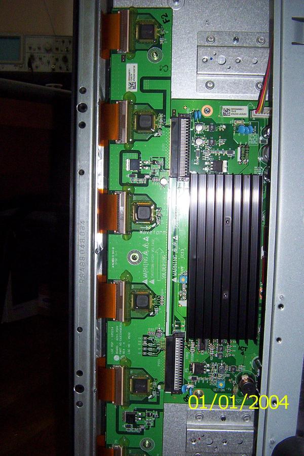

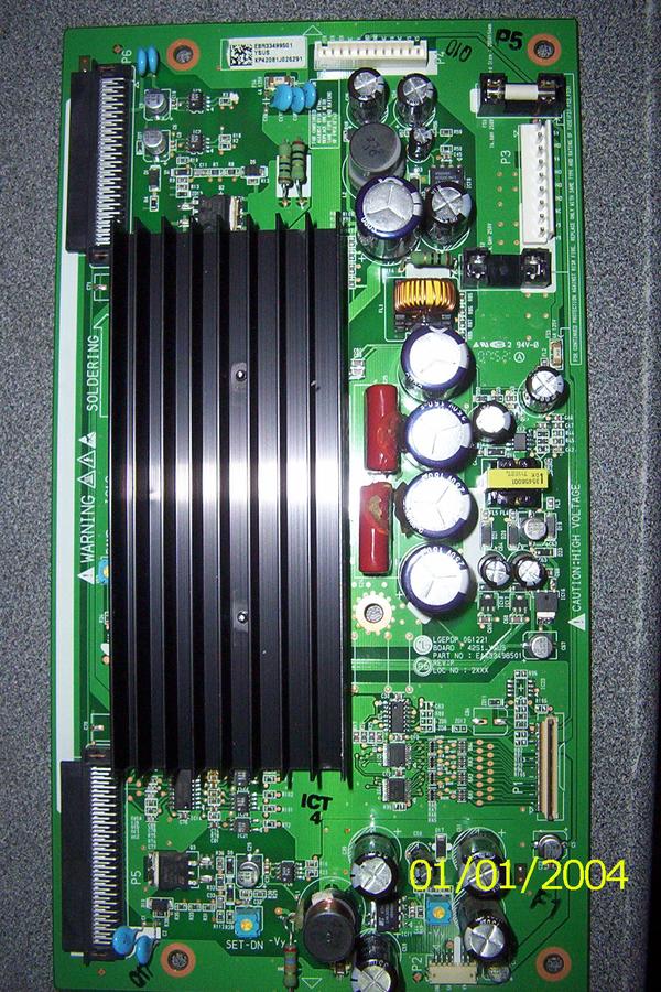

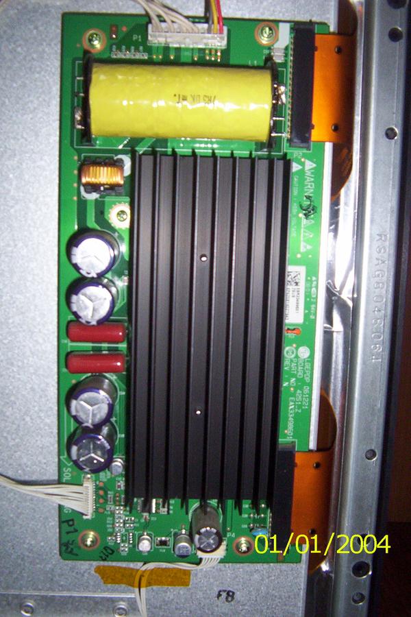

Телек пришел с диагнозом нет изображения. Вскрытие показало что внутри он весь LG
Панель: PDP42S12213.
YSUS: EBR33499501
YDRV: EBR33499701
ZSUS: EBR33499601
Проблема в том что сдохла гибритка YSUS, но в LG таких P/N не знают. Выкладываю фото плат. Подскажите пожалуйста может кто знает аналог этой платы или P/N который LG знает. Видимо LG эти платы с такими P/N поставляют только для Rolsen`а недовольство, огорчение

LG с такой панелью (PDP42S1) не встречал.
YSUS на фотке очень похож на модуль от 42Х4А (но не точная копия)
EBR39206201 (и цена его не самая большая).
Выпаяй гибридку, может, такую же ставят (STK795-821)

4taket, Очень похоже на 42V8/ Что написано тут , не рассмотреть?
Посмотрел. 42S1
