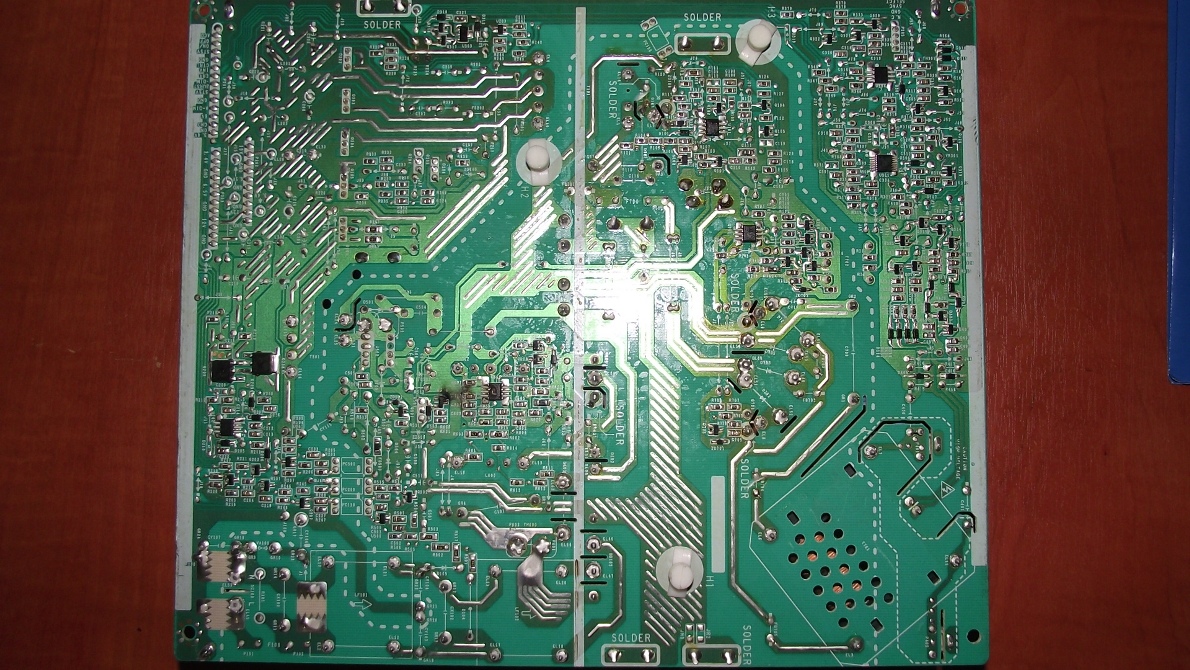

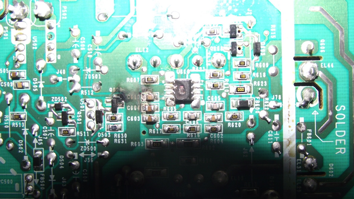

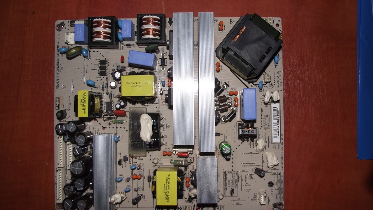

Телевизор LG 32LC51 через антенну на плате питания пробило U600. схему найти не смогли. может кто знает что за чип

wardik
Сообщение #9 От 30/05/2012 13:41 цитата
на u600 написано 5501a 1d07907 очень похожа на sg6961
