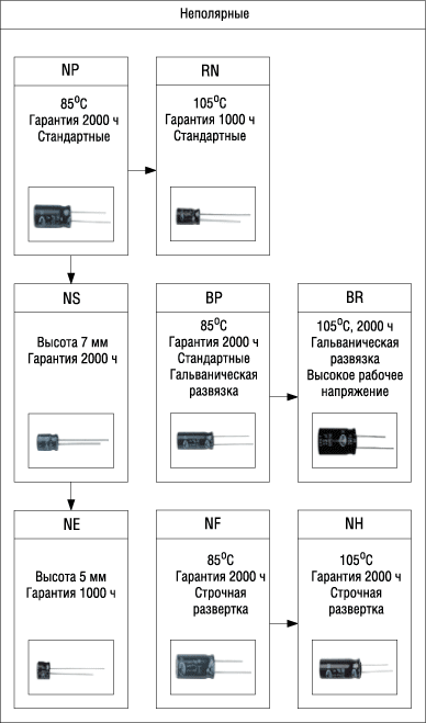

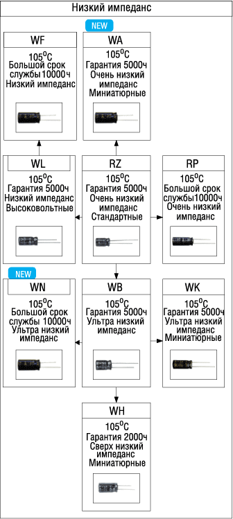

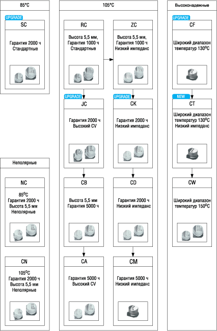

Сообщение #19 От 12/03/2011 16:31 цитата
Т.к. я всетаки за надежность, а не так..."сделал на авось по быстрому отдал клиенту, не вернулся и хорошо..." Это не мой метод.
Потаскался с поиском конденсаторов в Екатеринбурге, обычных Jamikon и то нету в ассортименте. Не говоря уже о чем-то более лучшем.
Нарыл очень полезную статью именно по конденсаторам которые ставят Корейцы.
Алюминиевые электролитические конденсаторы Samwha (КОРЕЯ) в.т.ч и SMD.
Как оказалось Компания Samwha перекупила пр.во конденсаторов у компании SAMSUNG (Корея).
Статья от представителя КОМПЭЛ-Москва.
Для тех кто реально столкнулся с заменой электролитов, предлагаю ознакомиться.
Особенно обратите внимание на очень большую номенклатуру выпускаемых конденсаторов (буквенный индекс на них!)
Очень сильно различаются сроком службы и применяемостью.
Такие конденсаторы зачастую стоят в корейской аппаратуре.
http://www.chipinfo.ru/literature/compeljournal/2008/200811/p5.html
  Pic_61.gif  28.29 КБ  Скачано: 6278 раз(а)
  Pic_101.gif  22.16 КБ  Скачано: 6046 раз(а)
  Pic_121.gif  33.7 КБ  Скачано: 5955 раз(а)
