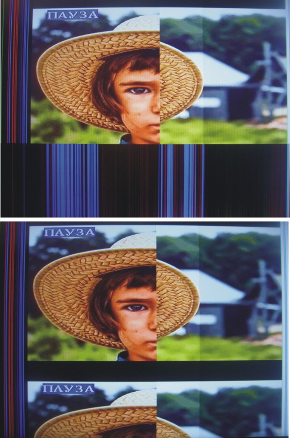

по периметру прохождения шины строк от их ныряния в стекло до места расположения драйверов
Исключение составляет сигнал StartPuls , который передаётсяпоследовательно от драйвера к драйверу , и соответственно "прощупать" следует между драйверами. Дефекты с замыканием оного выглядят где-то так

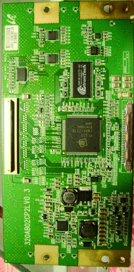

Алексей197759 писал:
Вот фото плат,и как можно проверить матрицу на работоспособность?
Это не то. Интересует то что после шины LVDS, т.е. после шины от главноей платы . Тот жмут проводов что уходит в матрац

у меня такой дефект был
SERGE писал:
. пожимать пальцами( с обоих сторон) структуру стекла по периметру прохождения шины строк от их ныряния в стекло до места расположения драйверов
и изображение востанавливалось
так что я забраковал стекло
ДОБАВЛЕНО Январь 23 2011
только не от нырянния в стекло а на уровне дефекта
SERGE где ты взял это фото
это фото не соответствует дефекту
левый верх и правый верх изо должно быть одно
Алексей197759
Сообщения: 11
Сообщение #23 От 23/01/2011 12:48 цитата
еще одно фото

Сообщение #25 От 23/01/2011 13:03 цитата
zmej писал:
сам снял на другой панели когда игрался со стартпульсам в строчных драйверах голливудская улыбка иммитировал дефект замыкания и перемыкания между собой. Увеличение сопротивления не иммитировал голливудская улыбка На рисунке я показал зависимость сигналом страт пульса и определённого участка растра. Кстати -- сложенное по горизонтали изображение это результат манипуляций Стартпульса столбцовых драйверов.
подшучивать, дразнить
zmej писал:
О! теперь этот участок сжать и прогреть температурой от 100 до 150*С. Осторожно чтоб не сплавить.
Можно ещё при сжатом торец клеем промазать голливудская улыбка Но тут надо тоже осторожничать , что бы химия не проникла между слоями стекла. Я бы начал с эпоксидки. У неё низкая текучесть

Это Тикон. подмигивание
На телефон снимал ? Сфотай хотя бы фотиком 5Мп на расстоянии менее метра. Хочу рассмотреть кажный пистон подшучивать, дразнить Попробуем твой матрац ввести в автоном для начала.
а ваще меня интересует то что после шлейфа ныряющего дальше. Как выглядят шлейфа со стекла

Вот состав и контроль по всем точкам текона:
t-con 320ab02cp2lv0.3
состав:pluto lmx4122to,em636165ts-6g,maxim max9590,24c64wp,tps65167a,a1718
напряжения:
vss\-7.8v
стаб QD1\1.2v
vdd\3.3v
avdd\15v
von\28v
voff\-11.3v
temp\1.8v
gp\1.5v
deo\2.5v
stv2\0v
cpv1\2.7v
cpv2\2.7v
vrefl_l\0.3v
vref_h\6.07v
vrefu_l\9.08v
vrefu_h\14.08v
stvp1\-11.4v
stvp2\-11.4v
ckv1\8.4v
ckv2\8.5v
ckvb1\8.5v
ckvb2\8.5v
vin\12v
rev\1.65v
vr\8.5v
tp\0.09v

vladserebrya писал:
напряжения:
А теперь неплохо бы понять назначения этих сигналов и разрисовать по групам. Как на нижнем рисунке

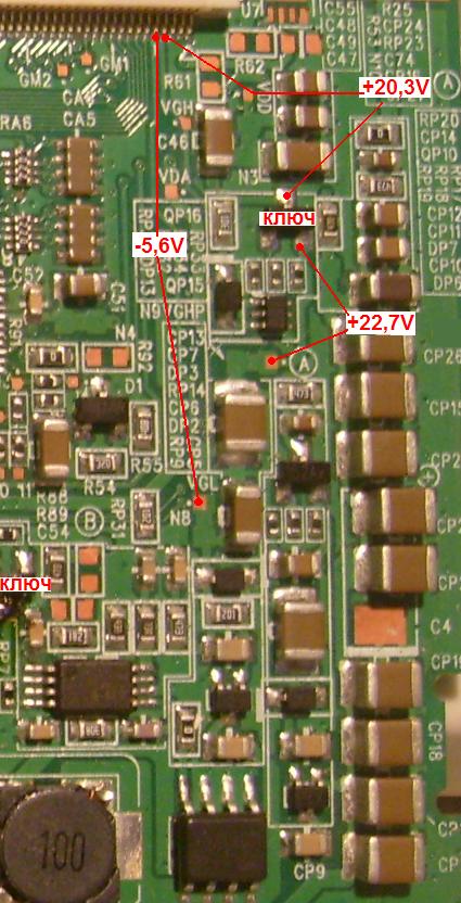

Как ее проверить в автономном режиме?
Дай фото Тикона в таком разрешении как на моём фото
  +25.JPG  78.69 КБ  Скачано: 2041 раз(а)
Алексей197759
Сообщения: 11
Сообщение #36 От 23/01/2011 16:01 цитата
Там 6 шлейфов,все приходят сверху,боковых нет.Фото какое смог.Сигналы равномерно от центра расходятся
ДОБАВЛЕНО 23/01/2011 17:06
А с основной платы может на Тикон поступать неправильный сигнал?(просто у меня нет осцилографа дома)
  DSC00003.JPG  272.25 КБ  Скачано: 2078 раз(а)
