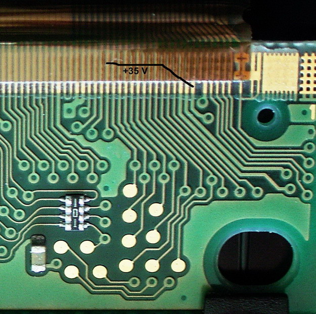

Нашел наконец эту линию +35 В (см. фото). Не понимаю, почему не мог найти ее вчера. Но только чем это мне может помочь? Я, когда начал ее искать, уповал, что она выведет на какой-нибудь доступный мне элемент, с которым можно будет разобраться, или, на худой конец, на следы плохо промытого активного флюса между дорожками. Увы.... Похоже, что это был вальс-финал? Или можно еще что-нибудь станцевать?

Проделал. Уже при 12 В заметно греется верхний боковой драйвер (градусов 40) и верхний угол стекла. Максимум температуры (градусов 60) непосредственно под верхним угловым драйвером с ближнего к углу его края. Если я правильно понимаю, это приговор. Или?

В общем весь вечер и пол ночи пялился в мелкоскоп. Самое горячее место примерно совпадает с точкой перехода шины +35 со шлейфа на стекло. Переход осуществлен, если я правильно понял, путем припаивания или приклеивания проводников шлейфа к металлизированным медным площадкам стекла. Так вот между площадкой шины +35 и соседней (земля) просматриваются следы металлизации. Вполне возможно, что именно они и проводят. Больше ничего не обнаружил. И что с этим делать? Дырку в стекле?
