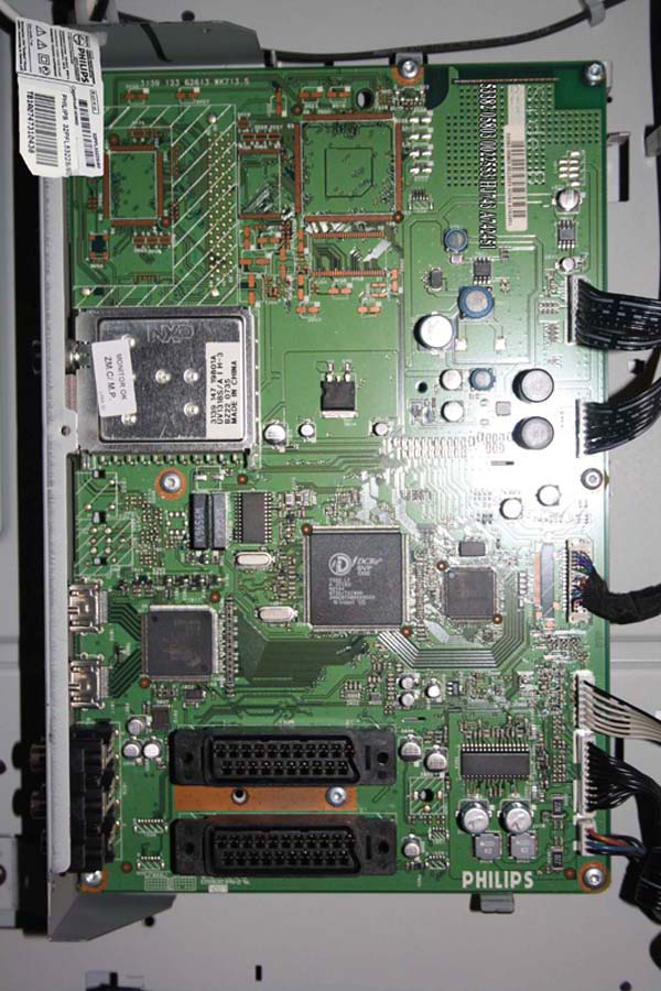

Привет всем! Появилась проблема с ЖК-ТВ. Я ремонтник (хобби) ЭЛТ телевизоров, с ЖК не связывался.
В общем, описание проблемы.
ЖК ТВ Филипс подключен к видеокарте компьютера кабелем HDMI-DVI.
Подключен постоянно. Работал ТВ, в это время включили компьютер - кабель питания от него отошел, он искранул, а в это время изображение у ТВ пропало, а звук остался.
Из последних симптомов - телевизор включается, лампочка включения загорается, подсветка работает, белесые пятна при нажатии есть на экране, на сигналы пульта лампочка ТВ мигает, но никакого изображения на ТВ не появляется - ни Меню, ни громкость.
Что могло сломаться, какую деталь искать?
Помогите советом. Фото платы и серийный номер прилагаю к сообщению.
До этого телевизор работал 3 года без нареканий.
  Ремонт LCD.jpg  125.88 КБ  Скачано: 6425 раз(а)

HumanNature, Боюсь, что даже указанным комплектом можешь не обойтись!
Ищи надежный сервис.

KRAB, Не, Руслан, не поставляются они, эти SSB - производные шассей LC7.1 и им подобным. Да и сама многослойка гниет не по детски, но излечимо. Словом вердикт мой такой (ИМХО) - попадалово по любому. Меньше, чем в 8 тыров, может аффтор не вложиться.

Рекомендую феном снять микр. HDMI входов. Прокатывало на Самсунгах. Тв. просто останется без HDMI но будет работать.

Стоп. Если звук идёт через HDMI микр. скорей жива. Проверь питание контроллера матрицы, предохранитель на контроллере. Осциллографом 10Мом шину LVDS на контроллер.
платка прямо на матрице под кожухом

Звук не шел через HDMI. Во время сбоя в питании компьютера, на телевизоре работали обычные спутниковые каналы с Триколора.

Всё равно проверь питание матраса на плате контроллера.
А потом смело, аккуратно феном сними микр. HDMI. мож оживёт

- а проц ей "АУ" не говорит по шине? голливудская улыбка

Спасибо за ответы. Попробую пока демонтировать микр. HDMI, сначала нужно хотя бы оживить сам телевизор, если данная манипуляция не поможет, буду разбираться дальше.

С начала проверить питание и сигнал на матрицу!!!! маловероятно что HDMI мог накрится, корпуса то были общие - разъём подключен!

Возможно ли, что проблема всего лишь в перепрошивке? Кто-нибудь сталкивался с этим?

Возможно ли это сбой загрузки телевизора?

возможно, терперь умудрись не видя кина слить-проверить и залить...сначала убедись что это маин картину не дает...а то точно фус в тэконе помер, а расписали на страницу смех

точно такую же проблемму решал на днях в JVC, только меню он еще выталкивал. Только замена коммутатора помогла. Часто летит до проца, тут SKALA Олег, прав на 100% и телик гаснет совсем.
HumanNature писал:
HumanNature, эти пятна от подсветки панели (пальцем продавливаеш?) или какие то артефакты на панели, можеш прояснит? Ведь можно стать осцилографом на LVDS и посмотреть изменения сигнала (потолкать меню туда сюда), сразу будет понятно панель в обрыве или SSB в топку.
