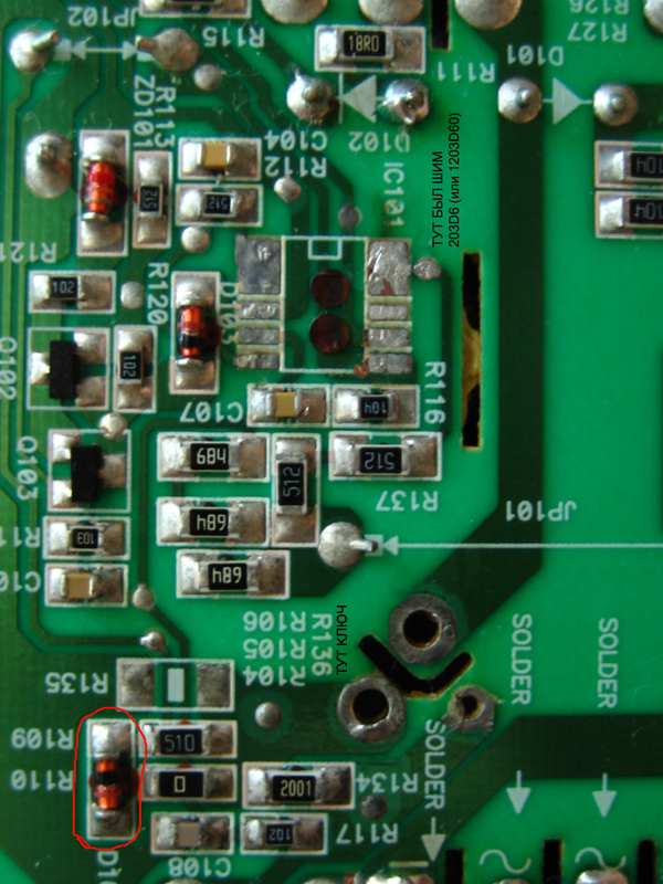

LCD LG RZ-20LA70 Rev.A (20LA70.BWRULF), chassis ML041B, шим питания 203D6 (NCP1203D60), шим инвертора BIT3105P, ключи 9575 и 9571.
Телевизор не включается, перегорел сетевой предохранитель, после его замены горит повторно.
Инвертор в БП на плате он U302 -BIT3105.
С чего начать, подгоревших деталей на плате как сверху так и снизу не замечено.
"КЗ" сразу на выпрямительном мосту и на высоковольтных электролитах рядом с ним.

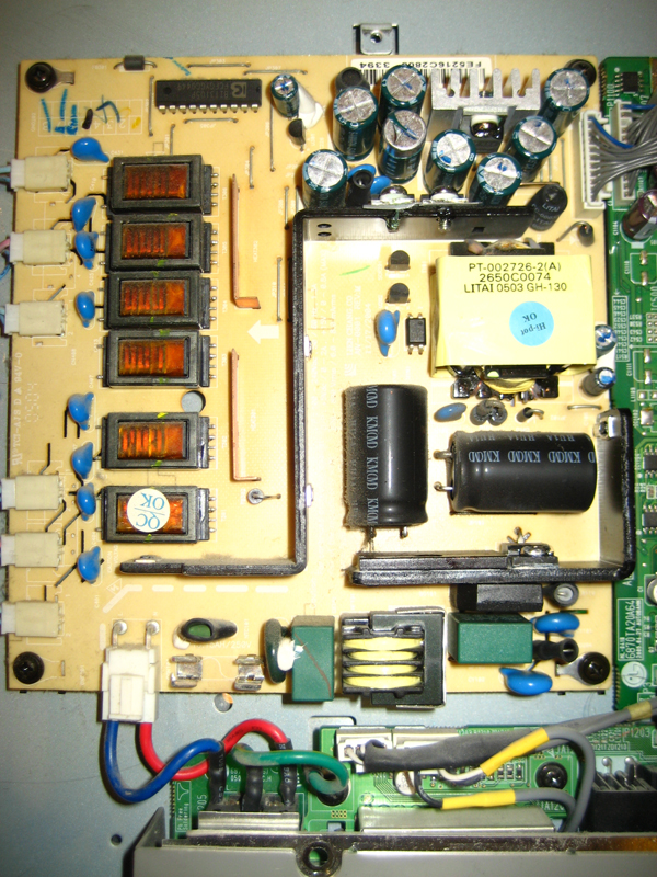

vasek00
Сообщения: 22
Сообщение #3 От 28/07/2011 07:37 цитата
Спасибо, за ссылку, только пока замеров нет, так как горит предохранитель.

Лучше помогите определить диод D104, что-то затык по мануалу от RZ-20LA70(rev.A) chassis ML-041B.

На вид похож на 4148. Посмотрим сейчас у себя.

Подправил выше. Блок питания имеет маркировку AIV-0001 REV:M (11/17/2004)
С ключем встал в тупик по обозначению: 07N701 447035,
на фото вверху.

vasek00 писал:
07N701
полевик на 7А и 700 вольт. Подбирай любой коммутационный, который такими номиналами или выше.
vasek00 писал:
этот диод любой импульсный на напряжение 30 вольт и выше, ток до 100ма. подойдет и от Виктора
B.B. писал:
его задача форсировать отключение в затворе. но он сидит паралельно малому сопротивлению, по твоей фото 51[Ом], потому снимай его и мерий, в схеме не вызвонить.
Теперь вместо СМД резистора 135го настоятельно рекомендую поставить объемник мощьностью не менее 1 вата.
Обязательно проверь R111 и D101, при таком ударе как правило диод начинает подтекать. Замени электролитики которые в обвязке шима, они испытали стресс, скоро откажут.
Еслив бы не тыкал преды то шим бы выжил. Это уже аксиома. А огрызаться не стоит, я сразу озвучил что и где ты накосячил.

Сообщение #16 От 28/07/2011 16:45 цитата
D101 смотрел нормальный, подозрение было на D102 но выпаивал его и проверял нормальный.
Не понял формулировку про

vasek00 писал:
R135 - это явно токовый детектор для контроля протекающего тока в ШИМ (датчик тока на аварийное отключение силового ключа и предотвращение разноса).
по фото явствует что он стоял поверхностного монтажа. Такое поганое решение невпервой подводит не только твой ИИП. Могу с большой долей уверености сказать что БП умер именно из-за него. Ненадежное решение. Отсюда и советую поставить резистор объемный (на ножках, да помощнее). Делаеш в плате 2 отверстия диаметром 1-1.2мм и ставиш с той стороны объемник. Если надо, то можно резистор "обуть" в термоусадочную трубку для изоляции. Больше повтора не будет.
vasek00 писал:
извени про него и хотел сказать, ошибся в последней цифре. Его надо мерить тестером с током измерения 20мА и выше, советские стрелочные тестеры на раз их видят живой/полудохлый. Китаезы ничего не покажут вооще. Что касается диода 101 - это явно узел снайберной цепи, они то как раз и не страдают при выносе полевика.
Вот наверное и все... подмигивание Осталось сделать.

Согласен, теперь по поводу 7N70 - 7A 700В нашел в чипе & дипе 3 варианта на 7А 800В, думаю что по маломощней:
2SK3264 --------- N-канал - 800 - 7 - 60 TO220F
FS7KM-16A ----- N-канал - 800 - 7 - 40 TO220F
2SK2562---------- N-канал - 800 - 7 - 80 TO3PF
Captain
Сообщения: 1493
Captain
Сообщение #19 От 28/07/2011 18:26 цитата
смех , любой. У тебя БП качает не более 40-50 ватт. Думаю что подойдет и на 8А 600В
с корпусом не переборщи, вставлять будет напряжно, тем более твой был с изолированным стоком, чтоб изоляцию не корячить купи такой же. Вот и бери.
