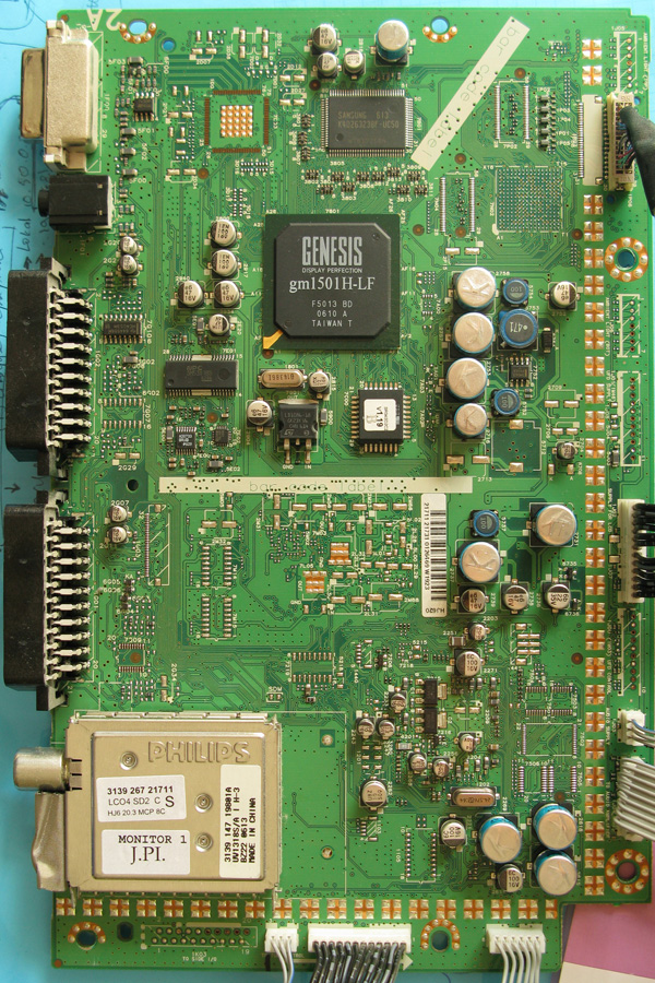

LCD TV Philips шасси LC4.3E AA, панель QD32HL02-REV01
модуль обработки сигнала: Philips 3139 123 6141 Wk523.4 на процессоре Genesis gm1501H-LF
Симптомы:
При включении загорается подсветка, изображения нет.
Телевизор попал ко мне из "сервисной мастерской" с неисправностью: "Замена матрицы, проще купить новый".
Первое что увидел, жирная перемычка (справа от разъёма подключения матрицы) вместо F1 на плате матрицы V32B C3 (YANG AN YA-4A E114139 94V-0).
Прошу сильно не ругать новичка.
Нашёл коротыш - С51 на 1uF, заменил на 0,88uF чуть большего размера. Восстановил предохранитель, поставив "нормальную" перемычку 000 вместо него.
Случайно заметил, если подать напряжение 12V (предохранитель F1) после включения TV, то экран загорается с бирюзовым оттенком. При этом картинка меню и снег разборчивые, микросхема AS-15F сильно греется. На вскидку около 60-70 градусов, греется как-то волнами. При этом напряжение на C:445,446,447 = 6V. Если отключить верхний шлейф (по фото) CN6 и так же "запустить", то левая половина экрана белая, меню бледное, засвеченное и цвета с резкими переходами, как при выкрученной контрастности, микросхема AS-15F едва тёплая. При этом, напряжение на C:445,446,447 = 3V. Без матрицы и без одного "перегружающего" её шлейфа микросхема AS-15F сама не запускается.
По всей керамике пробежался (на плате и на самом шлейфе матрицы), больше КЗ не обнаружил. Единственное, что смутило, ножки шлейфа матрицы CN6: 5,6,7 pin - замыкают на корпус. Также замыкают на корпус и CN3: 2,3,4 pin.
Где ещё может быть проблема из-за которой срабатывает защита, не знаю.
Ремонт пока отложил, буду читать про "гамма-корректоры". Может кто ещё даст умный совет, буду благодарен.
