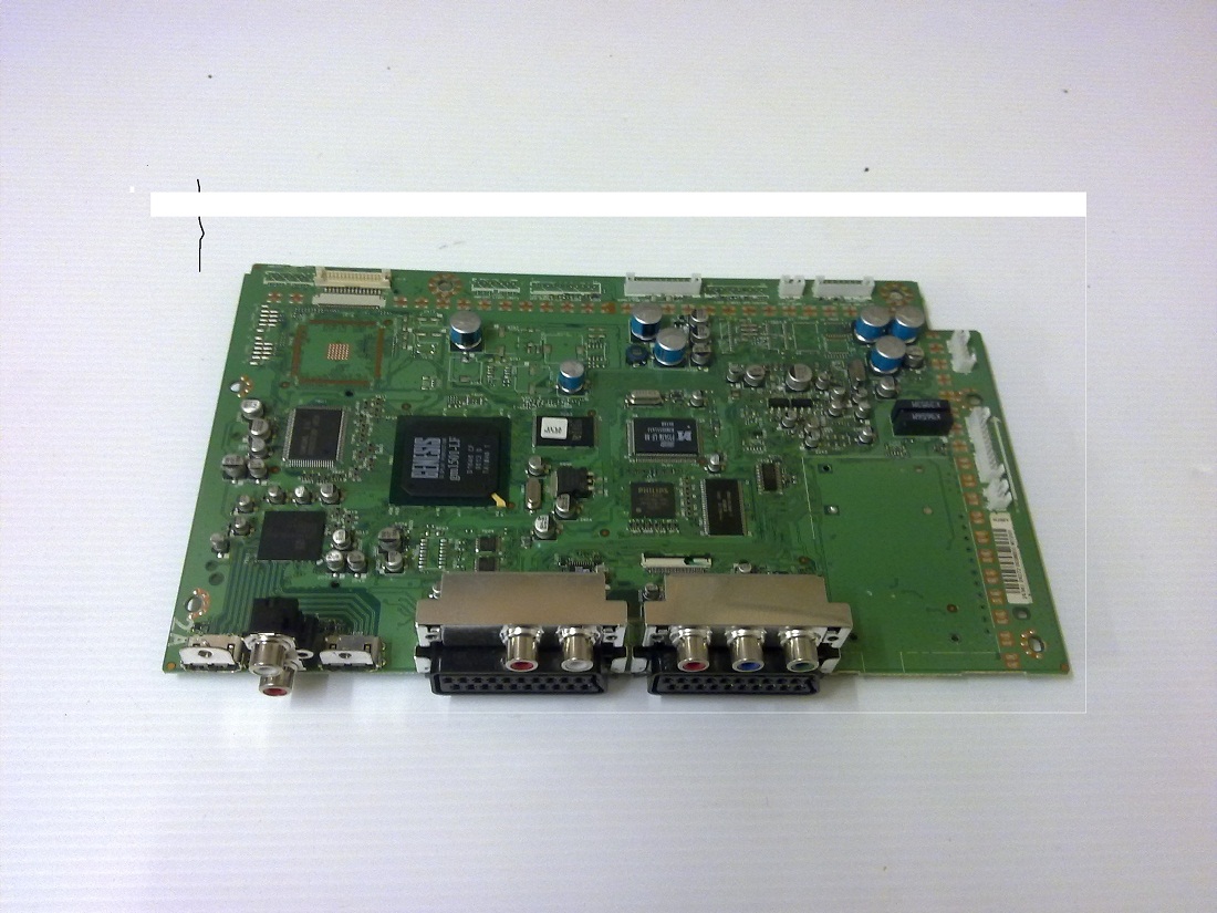

День добрый! У меня Philips на матрице LC320W01(SL)(06) 32PFL3321S/60 (shassis LC4.31EAA) . На модуле установлены микросхемы: gm1501-LF N5332 CF, K4D263238I-US50, TDA9974AEL/8/07 CG3238, M29W400DT. Установлен тюнер 3139 147 19801A, MON 0726A. Телевизор работает,сгорел порт HDMI- видимо включили на горячую, не могу подключить комп... . Предлогают модуль
PHILIPS 32PF4311S/10
Main 3139.123.6117.3 шасси Wk551.3 На нём стоят ещё 4 микрохи и 1 порт HDMI , а на моём их нет. Вопрос: Если достать мой и поставить тот что предлогают, будет ли всё работать или предётся менять прошивку, или ещё что нибудь? Пожалуйста подскажите чайнику!
Это мой модуль
Это модуль который предлогают

Тебе предлагают более навороченную мамку чем твоя, чего отказываешся то? Все ПО другое, уже на этой мамке будет.
Главное чтобы она к твоей матрице подошла по ПО.

Вот я как раз об этом и думаю, вроде и шасси одинаковые и микрохи, а на каком матрасе собирался ни где не могу найти. Вот и обратился за советом к спецам. Я не отказываюсь, но если не подойдёт, будет валятся и каких не каких денег стоит, что с ним потом делать.

Stas-Е, подозрительно,что с рабочей мамки сняли тюнер. Может битая.

Stas-Е, Я лично не однократно менял местами SSB shassis LC4.31 разных конфигураций и заменял на SSB shassis LC4.3. Если модули зараннее рабочие то меняются в любом порядке не зависимо от диагонали,по крайней мере у меня получалось .Хотя shassis LC4.31 работае гораздо лучше по качеству чем LC4.3. Проблема будет только с "дырочками" под внешние разьемы,пилять корпус прийдется.
За гарантии уже сам с продавцом договаривайся.
