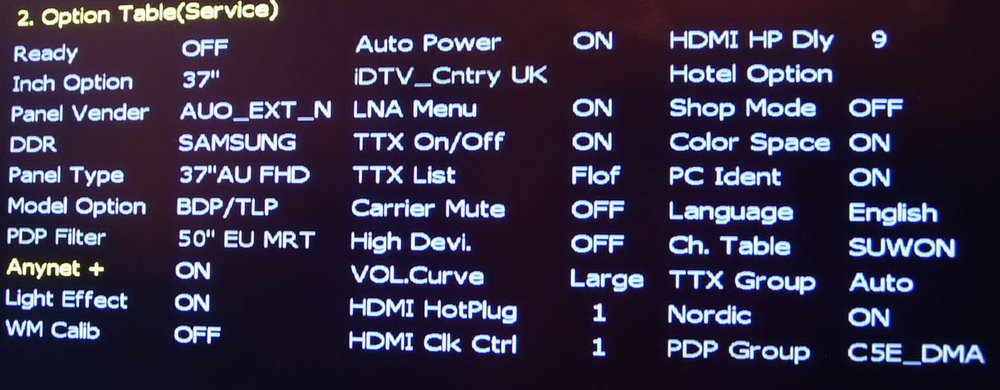

Сообщение #23 От 11/03/2012 19:32 цитата
vebs1969, я только на днях выдал Samsung LE37M87BDX/XEC. дефект один в один. и в опции "Ready " должно быть OFF. хотя действительно, чего бисер метать, если автор не участвует в обсуждении вопроса .

Черт! Вячеслав73, запутался уже строчив сообщение.Пусть будет так. Ищем чтобы не было цикличности отключения, и при этом тюнер был активным.
Думаю что и Вячеслав73 прав и Vikont, .Просто комбинация разная.Ready и другой опции. Поэтому цикличности нет, у одного при OFF, у другого при ON.

На другом форуме с участием "Vikont" шла речь перепрошивке или замене микросхемы памяти AT24C256BN после замены вздувшихся кондеров...
И там же "Vikont" пишет : (Ставишь чистую 24C256 или обнуляешь старую,с помощью проги FDL заливаешь прошивку и в сервисе выставляешь READY с ON на OFF)

Из написанного, и советов интересен вопрос о таблице в опции "Ch.Table" от Вячеслав73.
Стояло "SESK" поменял на "SUWON" - никаких изменений.
А что там должно стоять если оставить опцию "Ready" "On" ?

Вячеслав73, Думаю Вы ближе к решению проблемы.
Я поменяю значения на все возможные в опции "Ch.Table".

Про READY ON/OFF теперь более понятно, -значение зависит от модели ТВ. Если почитать форумы, то кто что пишет про эту опцию и каждый с уверенностью что он прав.
В моем случае (все крутится вокруг памяти) по всей видимости нужно заменить ЕЕПРОМ на новую, но не понятно почему возникла проблема ?, т.к. не было вздутых кондеров, и на всех шинах напряжения в норме.
Как я понимаю память будет перезаписана автоматически после ее замены, по этому можно не прошивать. Я верно думаю?

К стати я тоже Вячеслав.. и я вроди отвечал на вопрос Вячеслав73 про опцию ("Ch.Table"?) у меня было SESK потом менял на SUWON и по очереди остальные, проверяя после смены работу тюнера. Но при "READY On" - тишина.
Если дело в EEPROM, то еще нужно будет поискать причину по которой она умерла.
