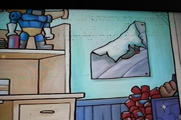

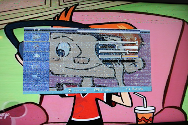

LCD телевизор был куплен в Европе около 4х лет назад. Постепенно обнаружилась проблема: примерно через 3-5 минут после включения по экрану начинают бегать разноцветные точки-артефакты в виде ряби (рис 1). При вызове статичных картинок (напр. меню) они быстро забиваются белыми точками, которые уже не исчезают до обновления картинки (рис 2).
По телефону в СЦ ничего толкового не сказали - привозите, посмотрим. Но это далеко и имеет смысл только, если ремонт будет недорогой.
Может кто подсказать - стоит овчинка выделки или разумней новый телевизор покупать? Возможно достаточно самому заменить одну микросхему?

Ну скажем мы тебе, что 90% умерла DDRAMка. Она BGAшная. Сам найдеш? Сам поменяешь?

"Умерла микросхема памяти, но она напаяна на плату по технологии BGA и сам я ее не поменяю и даже вряд ли найду" - я все правильно понял?
