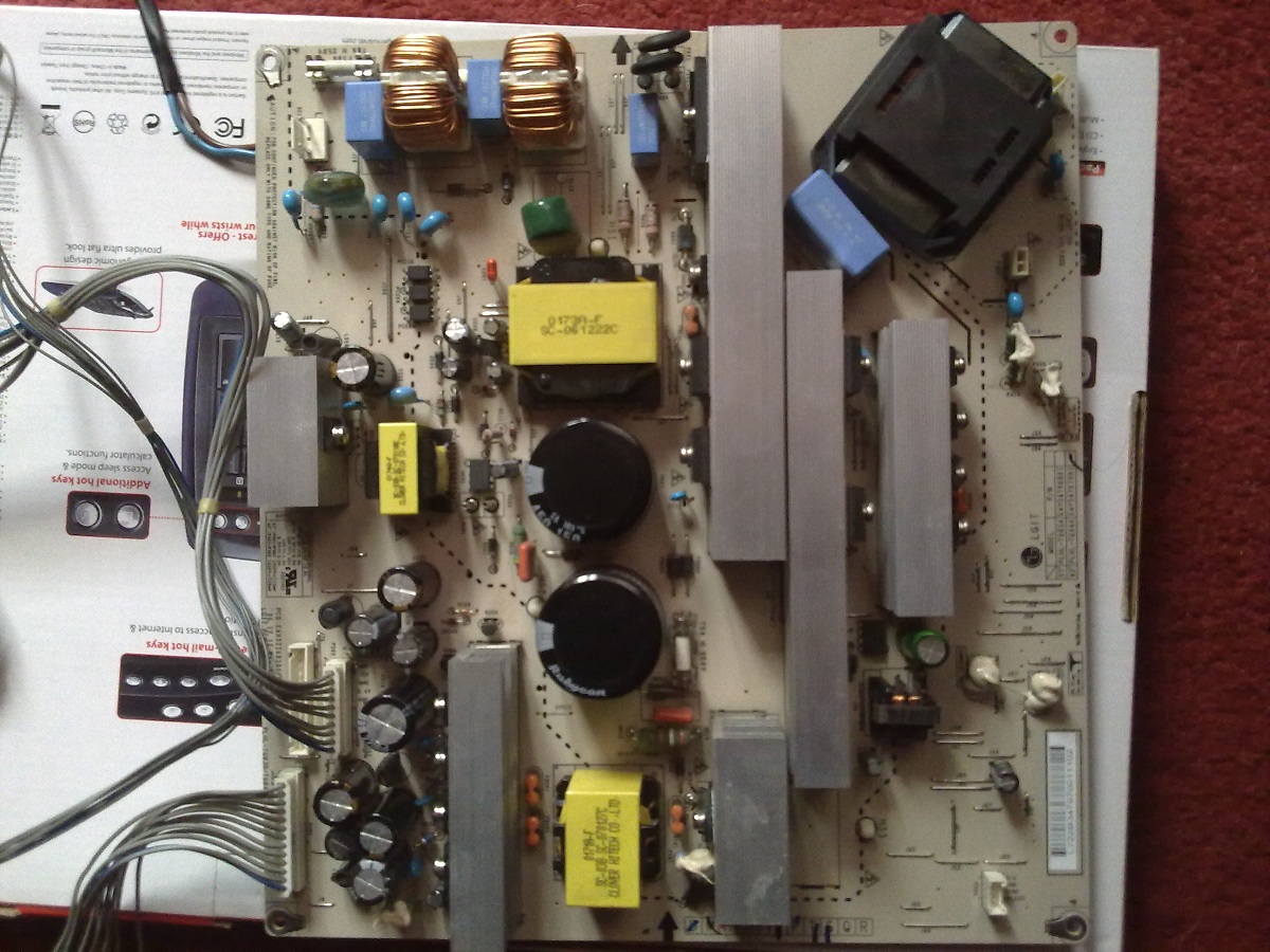

блок питания : PLHL-T604A
Проц: Micronas VCT7993P A1 H000
память 24С02+24C32
В блоке при вскрытии были обнаружены вздутые электролиты, заменил.
Телевизор до этого стоял в влажном помещении и холодном.
Питание на плату управления где проц по стендбай приходит 5В. На этой плате стоит контрольный светодиодик-горит красным в режим зелёного не переводится никак.
Основной индикатор не горит вообще. На кнопки реакции никакой. Предположительно слёт прошивки. С обратной стороны платы управления, на месте проца видно потемнение как от перегрева.
В таком случае надо начинать не спрошивки, а сблока питания. Проверь все остальные кондёры (или замени). Невзудые - ещё не значит, что они исправны.
И напряжения все проверить. согласно схеме.

Я думал что в режим зелёного переводиься только когда плата в рабочем режиме. А сейчас даже основной светодиод на панели вообще не горит. Питание на платку с ик-приёмником и светодиодом пять вольт в наличии, но нет сигнала. На самом светодиоде 0,23В, что ничтожно мало для индикации. Блок всё же перепроверю сейчас более тщательно и заменю оставшиеся кондёры.

Наличие напряжения 5 вольт ещё не показатель, что по шине питания всё нормально. Паразитная пульсация, которую ты тестером не замеришь, может запросто подвешивать процессор.

Да, шасси действительно я не указал, они как верно указал Sancio LP78A. Питание 3.3В на проце везде есть согласно мануалу.

РЕШЕНО. При тщательном обследовании процессора было выявлено отсутствие питания на 106 ноге проца и не только .Вместо 3.3В выдавал 0.14В. В проверке обвязки на возможные узлы защиты и КЗ - замечаний не найдено. Итог/вывод дохлый процессор. Убитый предположительно пульсацией с блока питания, так-как блок питания работал на вздутых кондёрах, после длительной стоики во влажном и холодном помещении.
