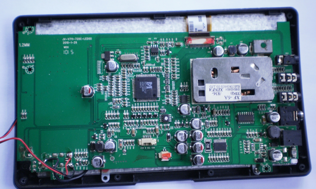

VITEK 7" - после переполюсовки
aleksandr33
Сообщения: 88
Сообщение #1 От 13/08/2012 14:25 цитата
Шасси - ?
Матрица - ?
Схемы нет
Надпись на плате JV-V711-720C-LED00
Проц - MST720C-LF
Тюнер - XF-6A
Вышел со строя преобразователь DC-DC FSP3170A
Фото платы прилагаю
Может кто встречался с похожим ящиком и знает на что можна заменить ету микросхему или хотя бы какое напряжение она образует.
Есть подозрение что 5V

aleksandr33, А может NCP3170,?
aleksandr33
Сообщения: 88
Сообщение #3 От 13/08/2012 14:42 цитата
FSC
FSC3170A
100801
Надпись на микросхеме
Ща сравню даташит с разводкой платы, может они аналоги
ДОБАВЛЕНО 13/08/2012 13:56
Распиновка не совпала
JYRIJJ
Спец-агент
Спец-агент
Сообщения: 4741
JYRIJJ
Сообщение #4 От 13/08/2012 15:59 цитата
aleksandr33,
FSC
FSC3170A
100801
Так какая из них???
aleksandr33
Сообщения: 88
Сообщение #5 От 13/08/2012 16:27 цитата
FSP3170A

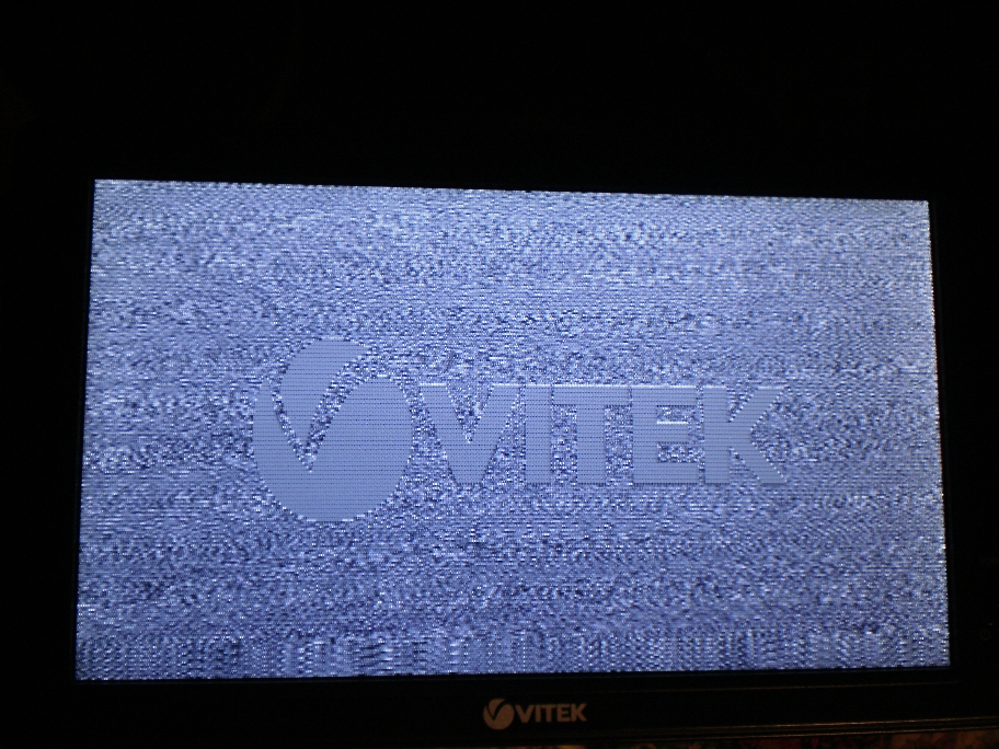

aleksandr33
Сообщения: 88
Сообщение #7 От 13/08/2012 20:16 цитата
есть лого, картинка,графика, на вид нормальная, но цвета не соответствуют надобным
вместо синего екрана симметричные бегущие вверх полоси оттенки серого
может 5в маловато
просто не хочу добить, а покупать микросхемы которые продаютса только в Китае проблема.
Сообщения: 17969
Сообщение #8 От 13/08/2012 20:33 цитата
5 вольт в самый раз просто при таких случаях (у меня были) гибнет м\с радиоканала и синтезатора частоты в скв иногда обе расположены в блоке скв
проц мст720 питается от 1.8 и 2.5 вольт выживает. м\с радиоканала вроде какая-то из TDA9ххх её найти ещё реально а вот микру плл только в китае можно достать или на разборке.
кстати слет прошивки тоже не исключён - скв там цифровое

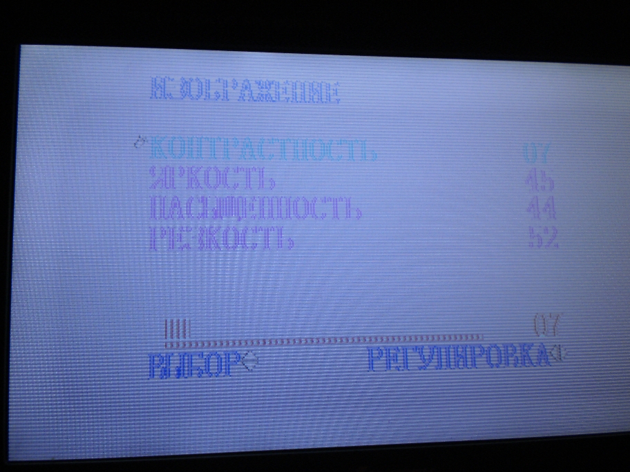

aleksandr33
Сообщения: 88
Сообщение #9 От 13/08/2012 20:36 цитата
Фото
ДОБАВЛЕНО 13/08/2012 19:42
Боюсь что с прошивкой некто не поможет, вариант пустую 16а2 бросить

можно и так искать вход в сервис иногда бывает удерживая какую нибудь кнопку включить тв,запусти автопоиск если не найдет каналов то смотри плл
aleksandr33
Сообщения: 88
Сообщение #11 От 13/08/2012 21:06 цитата
канал один поймало, видео по цветам как инверсное, звук хороший
Сообщения: 17969
Сообщение #12 От 13/08/2012 21:14 цитата
цвета декодирует проц если ч\б нормальное то остаёться проц\прошивка и матрица- это маловероятно

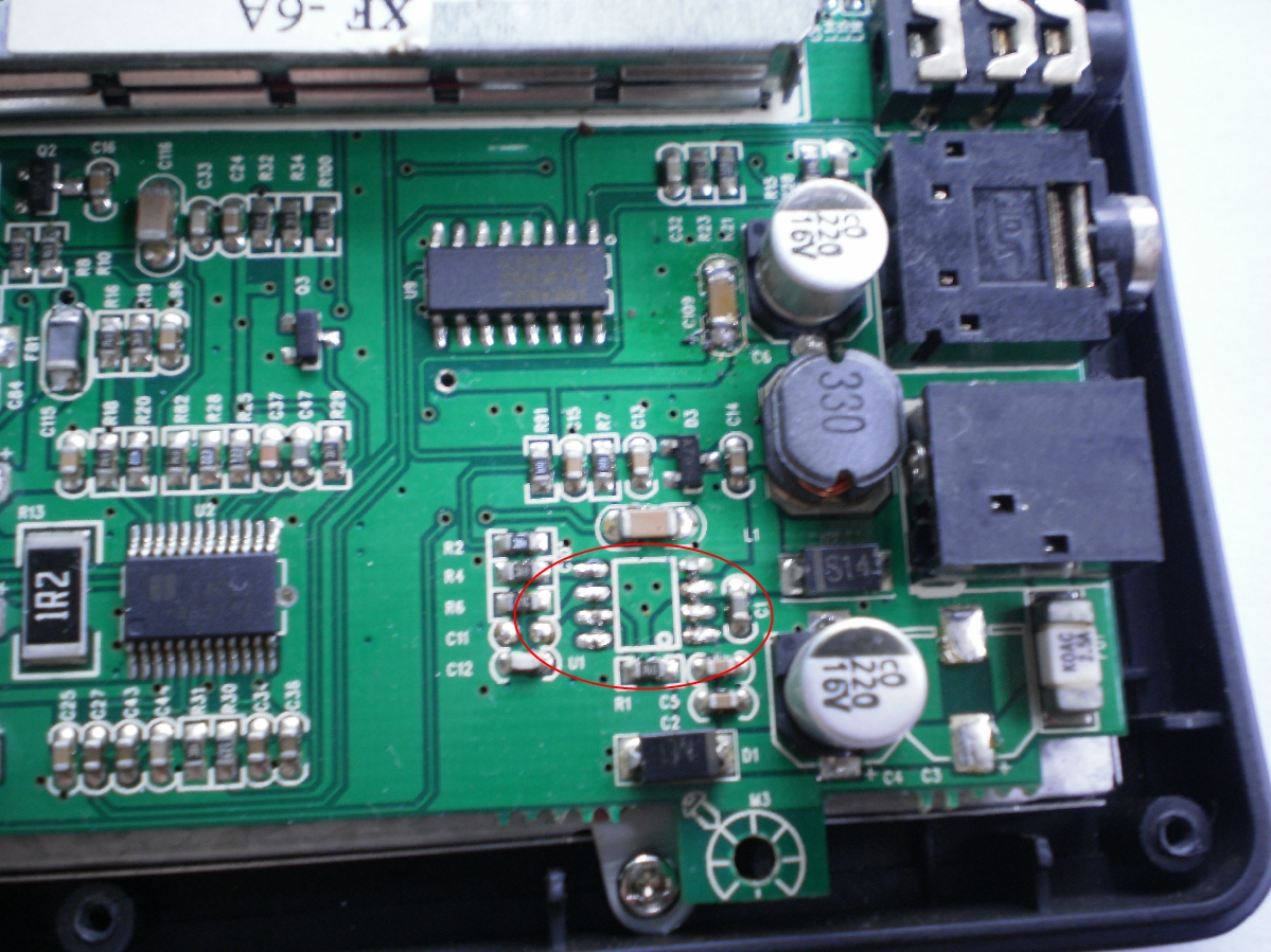

RAMMER
Сообщения: 1027
Сообщение #17 От 14/08/2012 01:07 цитата
aleksandr33 писал:
Схемы нет
Проц - MST720C-LF
... Вышел со строя преобразователь DC-DC FSP3170A
aleksandr33 , ставь MP1410
aleksandr33
Сообщения: 88
Сообщение #18 От 14/08/2012 14:18 цитата
RAMMER, Она полный аналог, обвес по номиналах тоже совпадает.
Как только преобрету, продолжу тему.
aleksandr33
Сообщения: 88
Сообщение #19 От 23/08/2012 21:01 цитата
После замены микросхемы все работает без каких либо манипуляций.
Спасибо всем откликнувшимся!
