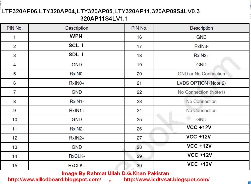

Сообщение #3 От 19/08/2012 08:23 цитата
Иван Зенин писал:
A591954, попробуй посадить линию LVDS
Где она эта линия на фото? Ткни носом уже в глазах рябит. 21 нога на разъёме, поправь если не прав не сочти за труд. А сама плата T-CON думаешь исправна?
  LTF320AP06,LTY320AP04,LTY320AP05,LTY320AP11,320AP08S4LV0.3.jpg  139.39 КБ  Скачано: 4616 раз(а)
Иван Зенин
Сообщения: 6784
Иван Зенин
Сообщение #4 От 19/08/2012 11:12 цитата
Все ноги,обозначения которых начинаются с RX.Т-con исправен.
