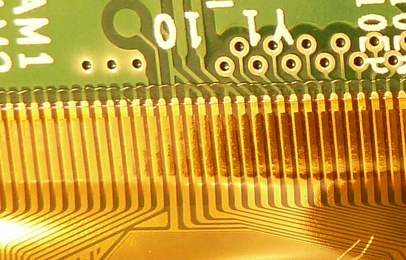

Налили воды сверху на телевизор. Через некоторе время изображение стало таким:
Временами стабилизируется и выглядит так:
Вскрытие показало, что сгорела шина к матрице:
После чистки выглядит следующим образом:
Это фрагмент соседней шины, которая не повреждена:
По ходу видно, что сгорели 3 земляные шины и 2 сигнальных (с CMD конденсаторов С57 и С12 - по ходу это и есть 2 вертикальные полосы на экране (Я прав или нет?). Их я восстановлю соплями. Второй вопрос, в том, что если я не буду восстанавливать 3 сгоревшие земляные шины - приведет ли это в будущем к проблемам?

А думаешь они там от фонаря задуманы?Сумеешь восстановить шлейф-давай!Хотя это сильно напоминает штопку носков,но от безысходности можно и не такое сотворить..

Штопай-другого не дано.3 шт баксов это серьезная причина.Земляные шины тоже восстанавливай(хоть в одну).

Пошел штопать. О результатах расскажу. Земляные шины заштопаю, если сигнальных не хватит. Если хватит, то забью. Успехов мне...
creasysee
Сообщение #6 От 09/10/2012 16:38 цитата
Заштопал сигнальные. Не помогло. Пошел искать щуп к осциллографу. Буду смотреть - может коротнул что...

Почему ты думал,что все так просто?После прогара...На LVDC могло что-то гикнуть.

Упорство хорошее дело, но этот ТВ пора отпустить и отправить панель в топку. Причина в том что ты невнимателен. На самом шлейфе приварен драйвер. Когда начали гореть проводники - это сигнал к тому что сам драйвер на шлейфе сгорел (аномальные токи потекли). ВСЕ.
Меняй панель, или выкини ТВ.
Есть еще вариант - это срезать этот шлейф от платы/планки панели и смотреть телевизор в режиме 4:3.
